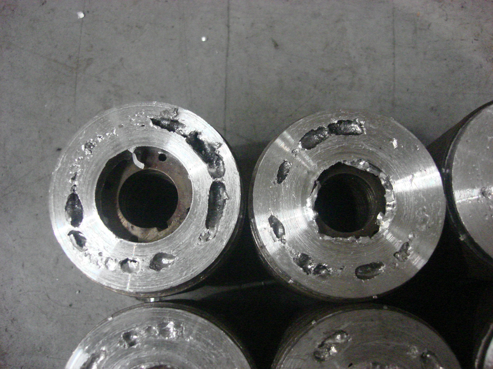

做了如下工作还是没有多大改善
; J8 j0 |# h4 o1 T0 l# @1.在模具上模增开了排气槽.* q  L: K1 i% Y( t1 ]0 j' e4 J- \
2.严格控制铝水温度.. A- i4 C: n  j+ ]! _0 ^8 G% P

这是铸件吗?
 楼主| 发表于 2008-9-19 13:21:58 | 显示全部楼层 来自: 中国浙江台州
转子压铸机压铸的啦.

浇冒口的问题
发表于 2008-9-21 15:52:24 | 显示全部楼层 来自: 中国安徽合肥
若是重力浇铸的话,除了控制铝液温度与排气,还应合理设计浇口和冒口,尤其是补缩。

从图片上可以明显看出,这些孔都是气孔,是由于铝水浇注后产生的气体未及时排出,冷却后气体就存在表皮以下,经车削露出。采取措施:
( a( `! c) r. m5 a6 A1  增设或加大排气冒口,浇注后使气体迅速排出。" \# W# {, w9 A* @8 b. ^! T" R9 G) [
2  提高铝水温度,便于溶解气体排出,使铸件排完气后冷却。
- i& a; o" Y+ u4 ^6 \  O3  使铸模充分干燥,消除铸模中的水分。

在铸件的中部产生气孔,大部分的情况不是因为排气的问题;主要应该首先考虑到压铸机的压力(即吨位)是否足够、还得考虑熔解温度是否足够高.

找到原因了,是压铸机的吨位不够,谢了.
