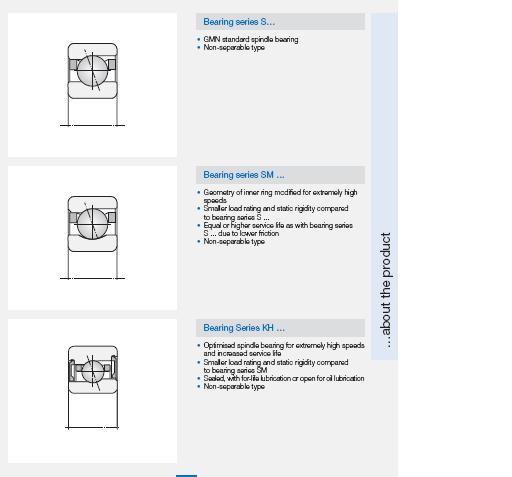

角接触球轴承有带密封圈的吗?很奇怪很小白的问题,请前辈给与指点。
发表于 2008-9-27 11:32:02 | 显示全部楼层 来自: 中国山东莱芜
有!角接触球轴承的子类型非常多,如带密封的、带防尘盖的、外圈带制动槽的等等!

7 \7 Q2 r8 B5 Z2 v  k' ~7 J有,双列才有,单列是没有的( G2 N+ T. S; I1 e8 G" j% ^1 g2 L) w
还可以买"主轴轴承"
发表于 2008-11-9 21:44:01 | 显示全部楼层 来自: 中国山西大同
有啊6 W. Z( w+ a  Z
比如:3207  A-RS,就是一面带密封圈的双列角接触球轴承. e+ U* ?( x' x) s
3207 A-2RS就是双面带密封圈的双列角接触球轴承

3楼的回复有些片面,单列的角接触球轴承也有带密封的,请见附件.
