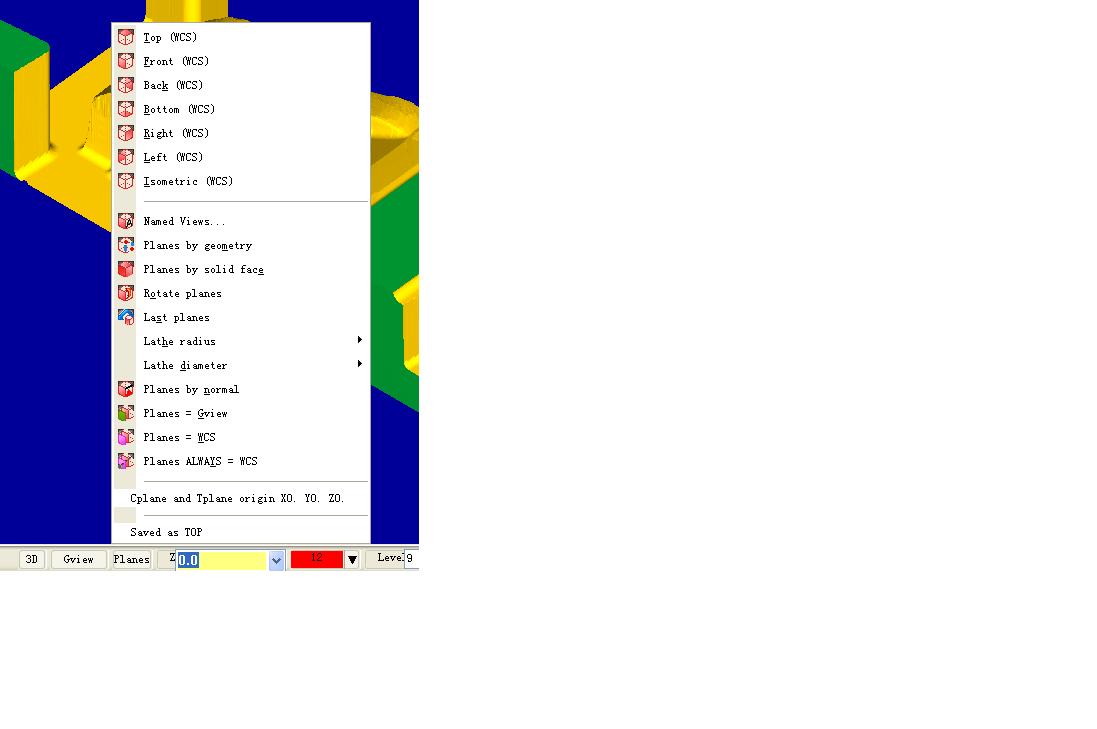

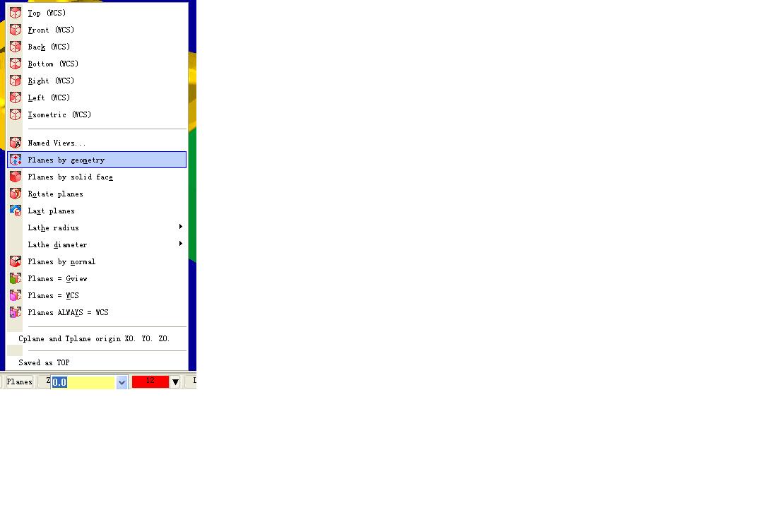

重新设置构图面
( @8 Z$ a1 T; r1 t  C. O9 k利用选取几何命令[ planes by geometry] 选取面即可作为构图面即 z轴正向
2 P! @2 Y4 D- q$ _# D
6 L( f, b9 i) {. b& s1 o7 n6 k# Z2 k7 H[ 本帖最后由 CHENHAILAN 于 2008-9-20 14:45 编辑 ]
