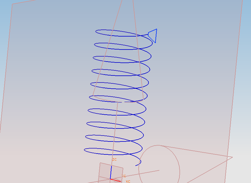

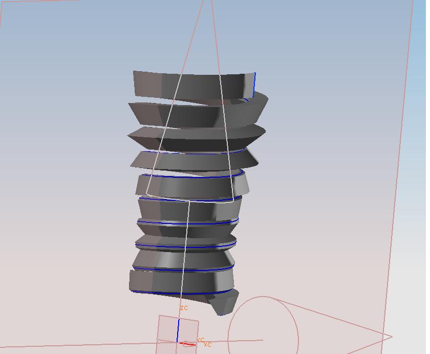

怎么找不到“已扫掠”,眼引导线扫略出现这种情况,哪位高手指教一下,谢谢

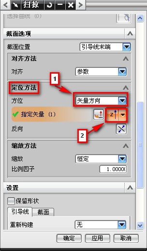

见图,定位方向。

发表于 2008-9-19 12:54:53 | 显示全部楼层 来自: 中国江苏常州
楼上正解
: r+ O+ F  Z; u& m/ b2 w" F你的扫描的方向没有定义好
发表于 2008-10-7 20:59:15 | 显示全部楼层 来自: 中国吉林吉林市

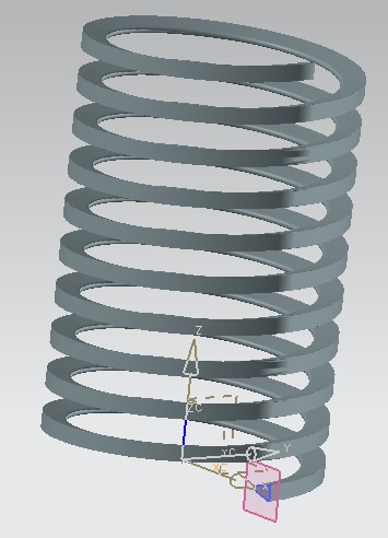

画截面时,先移动坐标系到引导线端点,再画截面,再者引导线的螺距应与截面高度相匹配,以便留出间隙,不至于扫略后有重叠部分。
发表于 2008-10-9 16:16:47 | 显示全部楼层 来自: 中国浙江宁波
扫描的射量方向是Z轴,一定要指定。
