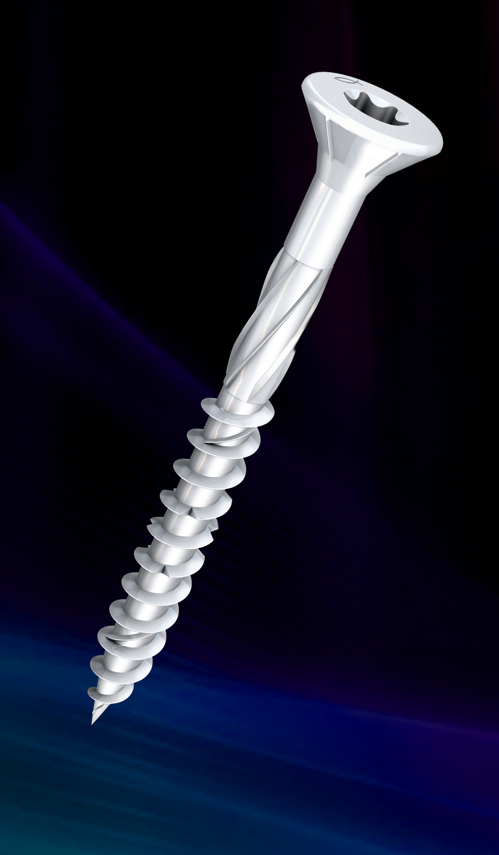

想了好多天,solidwork画不出象样子的~~~~~~~~
# ]* K; U: J( g5 g1 |5 t# @2 A' g谁会的传个07的让我好参考下~

 楼主| 发表于 2008-9-22 10:15:50 | 显示全部楼层 来自: 中国江苏苏州
关键是它的筋怎么画上去.

发表于 2008-11-5 21:00:21 | 显示全部楼层 来自: 中国江苏无锡
筋可以先画螺螺旋线,在用直维曲线就可以,其他都比较好画
