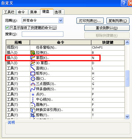

可以自己设置,如我的(下图示),“新建草图”快捷键为“N”,在做绘制完草图之后,要退出草图时按下“N”即可,方便吧% o9 v# K$ V2 b# w8 W0 [" _

发表于 2008-9-19 13:13:41 | 显示全部楼层 来自: 中国江苏常州
双吉左键~~~~~~~~~~~~~~~~~~~~

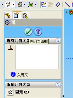

顺便问一下,画完一个图之后,我要点击如图所示绿色那个小构,可以设置快捷键吗?该设置哪一项?谢谢!9 s9 U! Q2 ?4 s7 p

原帖由 hahap 于 2008-9-19 13:12 发表 http://www.3dportal.cn/discuz/images/common/back.gif+ T' Q3 `7 o& w! N" `- R

发表于 2008-9-19 13:35:54 | 显示全部楼层 来自: 中国河南郑州
双击就退出草图啊,不过要ESC掉草图命令之后。楼上说的也可用ESC退出。

 楼主| 发表于 2008-9-19 18:42:58 | 显示全部楼层 来自: 中国广东深圳
谢谢,我的是2007版本,双击好像不是退出草图,还是按前面一位朋友说的那种设置快捷键好了,呵呵。  ^$ ]( t2 o5 _; E1 T

发表于 2008-9-21 22:13:01 | 显示全部楼层 来自: 中国广东深圳
如果要使用双击左键退出草图最好到设置里设置下  将一次只执行一次命令  选项选上
$ s3 D1 i! b. |! ~* w; X, S: k; f这样的草绘操作和默认的CAD操作是一样的
