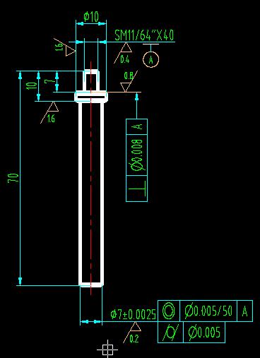

公司刚刚开发了一款缝纫机,有几款零件螺纹孔的公差要求比较的严禁,为此我要设计一套螺纹量棒来检测螺纹孔的平行度和垂直度,本人也画了一份简单的CAD图,也不知道对于错,到网上来找想关资料,但没有什么我想要的,大同小异的,我想在这里问一下,一般螺纹量棒选用什么样的材料,热处理工艺等方面的知识?
 楼主| 发表于 2008-9-19 13:40:44 | 显示全部楼层 来自: 中国浙江台州
刚刚忘记上传我的CAD图了
# x- |9 w0 w  B5 }9 K$ t截个图看一下吧
 楼主| 发表于 2008-9-19 13:42:09 | 显示全部楼层 来自: 中国浙江台州
要是那位有这方面设计经念的
- ?* Y# h1 A9 G( I, {6 y( n2 d5 k请帮助指导一下小弟
/ q6 {" h) a* j+ U9 j: h还有帮我看一下按我设计是不是合理
发表于 2008-9-19 14:05:47 | 显示全部楼层 来自: 中国江西九江
要看你的零件材料和数量而定。! p( F0 m: W5 _% z
如果数量不大,且硬度不高,推荐用45钢,进行调质处理
8 e3 P. n, u( A! J' W6 B$ d) s% r8 ?
) k7 }  u+ G% Y& X* ^5 A3 l如果量大,且硬度较高,就用GCr15 进行淬火处理。

发表于 2008-9-19 22:31:29 | 显示全部楼层 来自: 中国重庆
检具一般采用合金工具钢,调质处理
 楼主| 发表于 2008-9-20 10:27:23 | 显示全部楼层 来自: 中国浙江台州
GCr15 是比较好的一种轴承钢材
& j/ n- R, \/ @0 o/ T( r一般量具上面用的也蛮多的
! U9 i! q% ]5 ^0 _: `" g8 E但热处理光淬火就行了2 m" D/ y+ a; d
是不是要淬火 回火一下
) ]. V7 e. M6 X8 X) ^, y3 G& W那样更理想一点那?

发表于 2008-9-20 14:29:21 | 显示全部楼层 来自: 中国江西九江
原帖由 wuwenbin 于 2008-9-20 10:27 发表 http://www.3dportal.cn/discuz/images/common/back.gif
) S: I" X) {7 E0 _+ QGCr15 是比较好的一种轴承钢材
* h: X& y$ K# G7 B+ B( V2 L6 @! r一般量具上面用的也蛮多的/ @0 _  x; w4 b  U8 N6 Y9 h
但热处理光淬火就行了
( b' c8 H: R' R& I: R9 z是不是要淬火 回火一下
" O% Q; {3 b/ B2 g1 W% h3 ~8 a那样更理想一点那?
+ s7 q1 y8 a2 t) j: ?
- h; x9 Z' I* m" d( N
淬火后当然要回火,
  R8 G1 L, y% ?8 \& p, O不难太脆哦。* N3 L5 b8 a5 c; ~( u/ b
:lol: 3 A2 _! {3 Z' o; l. ]! M" [9 s) L  d
+ v& r  A4 J3 L0 C" T
一般我们写淬火处理,都包括低温回火的。光淬火的材料是不好用的。
发表于 2008-9-20 20:28:27 | 显示全部楼层 来自: 中国河南新乡
用碳素工具钢或合金工具钢,国内几个量具刃具厂都可以,成量、哈量、北量。
发表于 2008-9-20 22:26:00 | 显示全部楼层 来自: 中国湖北武汉
螺纹量具要求非常高,止规和通规的尺寸是要根据实际螺孔精度和旋合长度来定的。材料:通规应采用工具钢,而止规用一般的碳素钢如45#调质、表面淬火即可!
 楼主| 发表于 2008-9-22 08:19:43 | 显示全部楼层 来自: 中国浙江台州
原帖由 19721212 于 2008-9-20 22:26 发表 http://www.3dportal.cn/discuz/images/common/back.gif
; @( v4 Y2 d3 d. p1 W; o螺纹量具要求非常高,止规和通规的尺寸是要根据实际螺孔精度和旋合长度来定的。材料:通规应采用工具钢,而止规用一般的碳素钢如45#调质、表面淬火即可!
6 ~* N8 ^3 b& \$ T) S: c
你说的好像是螺纹塞规+ |# F- l( `+ M: O2 S# r; ^
那个和我的螺纹量棒是二种: K) `0 M- Z- g1 z6 l1 P, ?: `
不一样的. F+ t( T, S, \  [3 C: X& m9 F& S
我的主要测量螺纹孔的形位公差用的8 [0 a; G) N+ Z* X: Q
而不是检验螺纹孔大小用的
 楼主| 发表于 2008-9-22 08:20:43 | 显示全部楼层 来自: 中国浙江台州

 楼主| 发表于 2008-9-22 08:21:46 | 显示全部楼层 来自: 中国浙江台州
原帖由 asdolmlm 于 2008-9-20 14:29 发表 http://www.3dportal.cn/discuz/images/common/back.gif
; e. g* z6 L& I+ P$ o) \8 z
! R5 S& u2 P; }
9 B8 [) M1 C$ @. `淬火后当然要回火,' m* B/ X4 _( B9 O! e" p
不难太脆哦。
1 R( t5 q7 H+ M+ i# N7 j* e9 i8 Y:lol:
2 \7 C" g& \: B  d0 W. P, K
1 }' R3 I. L3 j, [2 C4 P# n) G, d  M一般我们写淬火处理,都包括低温回火的。光淬火的材料是不好用的。
+ T! \$ Z2 F- I" M
谢谢" j& J7 u4 J# a# m7 `) s
你说的很全面
6 d9 B! H0 ]; g9 @8 N也很有理论性( s! f$ W6 A( T4 L& W
我看还是要回火一下的
