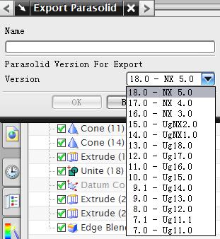

回复 6# hfmgh 的帖子
我主要是在网上看来的 ,不要太激动
9 g4 p  b& p# S' t- T5 j/ F: {/ d: h
CAXA设计支持Prasolid与ACIS两种内核技术,众所周知Parasolid作为内核平台,SolidWorks, SolidEdge,UG均采用的是这个内核,CAXA实体设计可以输出.X_t格式的文件供它们读入,你可以打开NX6.0,文件——>输出——>Prasolid对话框看一下,NX5.0用的就是Prasolid18.0的版本了,而CAXA据说目前支持到11.0版本,相当于Ug16.0的水平.! `6 c6 k: m2 b( l- m
* A) w! E3 _. Q5 ~
ACIS内核. x# l- Z3 {- M
Autodesk公司的产品采用ACIS(.sat)作为内核平台,CAXA实体设计的双内核结构,使得可以通过.sat格式文件实现对它们的读入和输出。通过.sat接口还可实现与国产金银花,天喻,大天等软件的接口。
