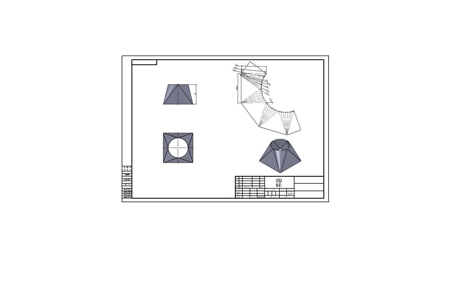

sw钣金展开

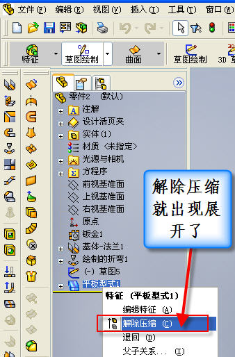

发表于 2008-9-19 16:31:15 | 显示全部楼层 来自: 中国广东汕头
原帖由 FXB6 于 2008-9-19 15:45 发表 http://www.3dportal.cn/discuz/images/common/back.gif
( @1 {7 ?# M, j/ m5 _/ n! A7 lsw钣金展开
' U8 p& x8 [* _$ A. S, Y$ u+ ?
; B. W' k0 @( y4 f: E
楼主自己看看,你开始建立钣金后就出现了这个命令了
发表于 2008-10-28 12:01:21 | 显示全部楼层 来自: 中国四川绵阳
原帖由 FXB6 于 2008-9-19 15:45 发表 http://www.3dportal.cn/discuz/images/common/back.gif$ y) V1 a# f% c( {7 J
sw钣金展开
* \9 b2 C: c' t是不是这样?
发表于 2008-11-21 21:06:18 | 显示全部楼层 来自: 中国江苏苏州
展开图就是这样,怎么做的啊
发表于 2008-11-21 21:57:32 | 显示全部楼层 来自: 中国陕西西安
回复
展开有专门的展开工具,只要选择固定边或面,再选择要展开的折弯,确定即可。
