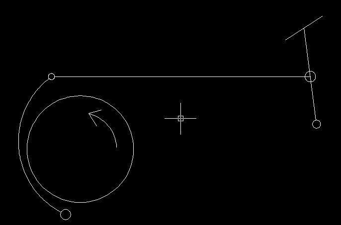

用刹车皮包住转盘,转盘直径300,然后脚踩就能制动,大概因该是什么样子呢,谢谢指教??
( w2 N( b/ C: _  M: h% c: ]9 |1 Y' `要求全机械式,要简单!!
; M- m- t& X) |* F3 I6 t% X* W! L( @, C3 q) H# u+ i- u

发表于 2008-9-19 20:04:27 | 显示全部楼层 来自: 中国广东东莞
楼主接触过普通车床的主轴制动结构吗?很典型的,同楼主的叙述差不多
- }1 o) q4 Z) I$ {, `- {9 G+ w* F/ Y
1 a; D5 N) H' [制动轮安装在主轴电机轴上,刹车钢片上铆上摩擦片,一头固定在床身上,另一头连接在脚踏板上(拉簧复位);+ B7 l' s$ [/ G- v) _8 S3 @8 l
脚踏刹车时,触发一行程开关(常闭点断开),从而断开主轴电机电源,刹车皮抱紧制动轮,实现快速制动。

发表于 2008-9-19 21:15:36 | 显示全部楼层 来自: 中国上海
如果是机械式的刹车片,可以考虑类似自行车刹车皮那种结构
# f& C+ z* s5 q" o, `刹车皮一端补丁在皮带轮的支架上,另一端连接一具有一定刚性的细连杆
7 b4 W3 T/ H1 R& n0 D2 D0 s连杆的另一端连接脚踩刹车踏板
3 S# L5 q; w% \" N& K- N刹车踏板绕某一点旋转,平时刹车踏板靠弹簧拉回在起始位置,当脚踩踏板后,踏板前伸拉动细连杆带动刹车皮摩擦带轮制动

发表于 2008-11-1 09:13:42 | 显示全部楼层 来自: 中国内蒙古包头
知道双缸洗衣机里的甩干桶吗?当我们打开桶盖时,甩干桶就不转了。就是因为我们在甩干桶和电机之间安了个制动装置。当打开甩干桶时,拉动制动钢绳,钢绳拉动刹车皮抱在电机轴上,实现制动。和你想要的装置一模一样,你可以拆开洗衣机看一下。很简单的。
