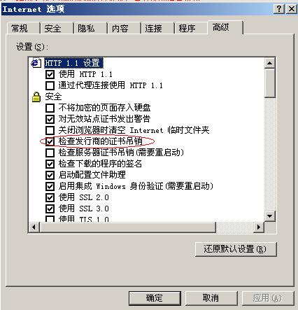

我使用CAD2002.打开cad窗口后双击图纸,大约得等1分钟才能打开图纸?(每张图纸都要很长时间)卸载了重新装还是这样。然后把机子格式化重新装系统就好了,过了两天又这样了?(杀毒软件是最新版本的)是有病毒吗?

5 {' Y+ Y) x8 X7 [* p, g$ Q2.可能是你没有取消发行商的证书掉消

! C1 J8 ]4 @- N" J& Z+ c* b5 h将IE选项-高级 里的“检查发行商证书吊销”前面的勾去掉试试

我现在是这样办的:打开开始,运行窗口,然后再打开CAD,运行窗口始终不关,这样还能用,问题始终没有找到
