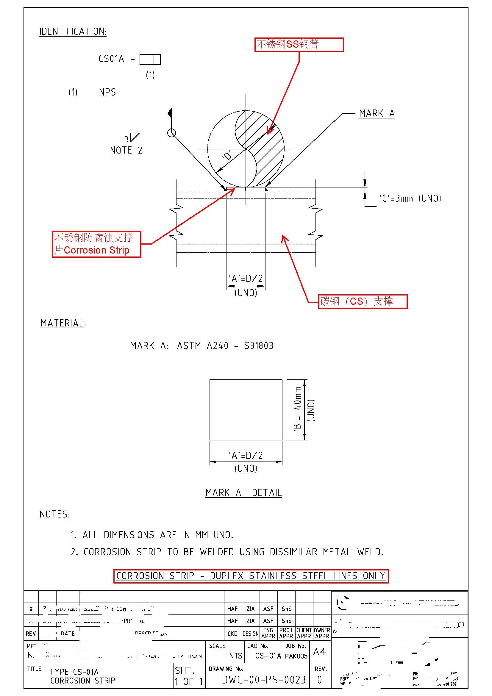

在管道施工中,不锈钢管道与碳钢支架之间是否有隔垫要求?我问过几个同行,有的说需要加塑料或胶皮垫,有的说不用加。
1 M6 L% c& ]0 l) Z, b& ~' T附件是我们公司项目中要求加这种隔垫。. k, ]& ?/ d0 ?, s6 G0 d8 c( C

不锈钢和碳钢连接在一起,这会引起碳钢的重点腐蚀,特别是它的面积显著小于不锈钢时,腐蚀更加迅速。在所有可能的地方,这些连接的部位一般都不应受潮,以便把电化学腐蚀的机会减到最低限度。如果这种情况不可避免,应该在两种金属之间夹入一种非导电材料,使两种金属彼此电绝缘

垫不锈钢钢板

1、必须垫!
3 G9 o5 }: h5 r0 d" O# o2、一般应加非金属垫板。/ S! `3 U- O: b5 Y  U% S9 s: W3 F
不锈钢与碳钢接触会导致不锈钢管道腐蚀。不但管道安装需要如此,在料场不锈钢材料与碳钢材料也必须分置,不允许存放在一起,更不允许混放。对于压力容器用材料和压力管道用材料更要严格执行!
发表于 2008-9-21 20:00:52 | 显示全部楼层 来自: 中国江苏南京
当然要,不锈钢最怕碳元素渗入不锈钢中,称之为渗碳,它会改变不锈钢的性能,且外观上一点一点的铁锈,主要是两种钢材的电位差造成的.在焊接时打磨过碳钢管的砂轮都不允许再打磨不锈钢.
