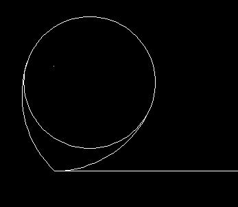

我是CAD软件应用新手,今天遇到了一个图,其中有一部分如下:(请问高手:怎么用一个指定半径的圆弧把圆与直线的顶点连接起来?我用:圆弧——起点、端点、半径连接时,可是在圆上的切点是固定的,希望有高手帮忙解决。我在此多谢啦!

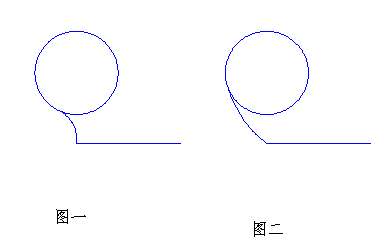

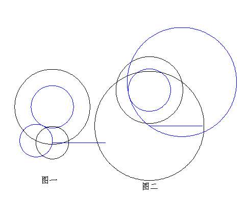

发表于 2008-9-20 01:57:32 | 显示全部楼层 来自: 中国河南郑州
楼主你那样找到的切点实际是固定的。
1 Y0 J) R" d! E6 M% ^' s6 _: P用相切圆做,先找相切圆的圆心,外切半径相加,如图一;内切半径相减,如图二;0 B) Y5 L# D" n2 F0 m
- X+ K6 b* ?# a( z$ j然后修剪一下:/ s3 o- H) {: U9 c* W

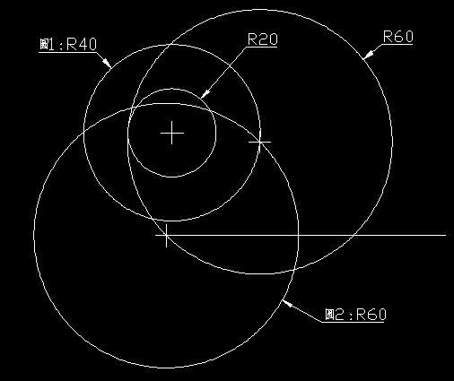

原帖由 田田妈 于 2008-9-20 12:44 发表 http://www.3dportal.cn/discuz/images/common/back.gif. Z5 T' V: n9 Z/ J. {+ D' }$ V
谢谢高手的回复!!!0 x/ w% U9 A0 Y
但是我还是不大明白,我需要的是用一个指定圆弧利用内切方式把直线的端点和圆进行相切,拜托具体说一下操作步骤!在此多谢了!
% U8 f5 q1 S! D! b, f, i5 D- A" K( o) ]& i) P3 _
说的就是指定圆弧,不然会有多种答案。0 g6 t( \8 k# c* {
已知半径为20的圆和一直线,求作一半径为60的弧与直线端点及圆内切。
/ w  }5 {1 j0 q) u" C# C! w) M- {一.以半径20圆心为圆心,半径40(60-20=40)画圆1,以直线一端点为圆心,半径60画圆2,$ a+ r" k; X& l2 H
二.以圆1与圆2一交点为圆心,半径60画圆。
  ^# a/ Y. l- z3 f# W- j9 X7 a7 m2 A" K. T0 w4 W8 y) h
三.修剪多余线段,完毕。  K0 T* _& e' A

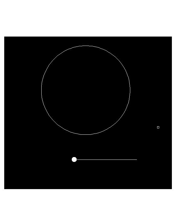

发表于 2008-9-20 13:50:56 | 显示全部楼层 来自: 中国浙江温州
可以看一下这里,由于不会贴图,只能上传了,不好意思

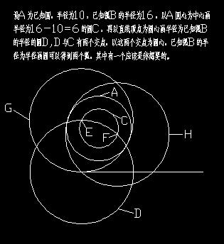

发表于 2008-9-20 13:57:09 | 显示全部楼层 来自: 中国浙江温州
可以看一下这里
