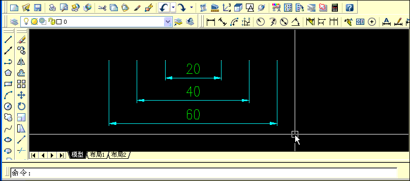

请问在标注中很多尺寸都用一种公差,当标过一种格式后,用哪种功能能让别的尺寸也标注上同样的公差(并不是所有的都要表公差) 不要说在尺寸修改里修改,我用2004   谢谢!~ 我记得有这样的快捷键

添加相同的前缀或后缀可用编辑标注命令。请看下面的实例。先选择需更改的标注对象,发出编辑标注命令,选“新建”选项,然后就和编辑普通尺寸一样编辑,完毕后所选中的尺寸对象就都更改过来了。
1 Y- c) F9 P- V/ {6 ^2 G8 f 编辑标注的作用.gif
- i' _; R$ K2 o& n, g% q
0 s# X" e- \+ f[ 本帖最后由 hailucc 于 2008-9-20 19:12 编辑 ]

格式刷
