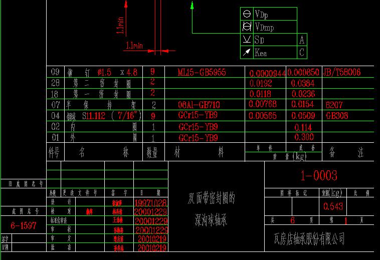

本人在网上下载了一张图纸,用cad2004打开后,部分文字显示为乱码,替换字体也无法解决?

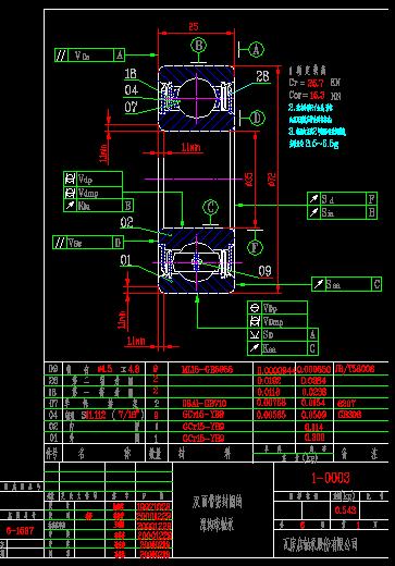

你的图是R13版本绘制! 有点古董的味道
5 F1 A- a" i) L7 \0 w0 R已经改好!% d2 |4 P2 y2 W8 x
请查收!

$ H% V6 S  F9 z* y; o! z( dR14以前得版本,要在R14以上得版本中打开需要软件转化,否则将出现乱码

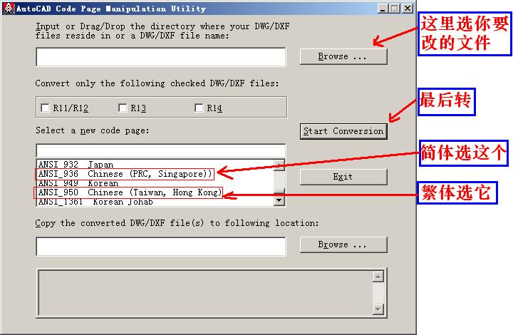

不知你用的什么转换工具?
* g9 b: U) N8 e! w4 ~下载个wnewcp用吧!
5 C9 @9 h8 P# k) Y" P
6 _' ^! j! M0 u4 Q2 X: o" b, }看图:
wsj249201 + 5 应助

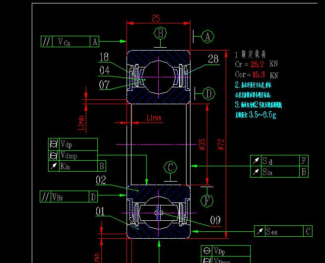

CAD图纸中文显示正常了,请用CAD2007打开附件

发表于 2008-9-20 21:58:35 | 显示全部楼层 来自: 中国浙江台州
1-0003-1新.dwg 这个也可以,我下载打开了能行,dh.dwg我这下载不下来。

谢谢“新手”版主,原来我转换时没有完全按照你的方法进行,刚才又试了一次,可以了。0 a. c4 p) a7 I6 b8 r# b. p
