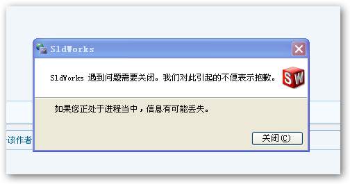

[求助] 安装好SW2009sp0后提示无法装入SOLIDWORKES DLL
发表于 2008-9-19 20:54:37 | 显示全部楼层 |阅读模式 来自: 中国四川自贡
安装好SW2009sp0后提示无法装入SOLIDWORKES DLL   文件:sldcustompropsu.dll。请高手指教!谢谢了8 B( T. t2 e5 K7 D  ~1 N

回复 2# ai27917276 的帖子
是不是装好后运行时出现下图示:$ t1 W7 W0 m# E5 K: G+ G
% d8 U! ~$ O# K; x2 K0 ~, b
1.jpg ! r" o3 {# B" U) w& u' r
: Y0 g, o" `: t. w
点确定后可以正常使用,要是这样可以
5 {) c0 W$ P2 C4 ~,可以通过安装微软系统补丁来解决,下载链接:
! ~* Z% Q+ e2 d- _
! [8 O  B6 M+ l* [+ K  E# oMicrosoft .NET Framework v3.0 官方完整版(50.3M):/ T+ ]0 k) l; \& S  w4 K
http://download.microsoft.com/download/3/F/0/3F0A922C-F239-4B9B-9CB0-DF53621C57D9/dotnetfx3.exe
% R/ N' Z2 I; b
* |# E- y, s4 U+ a: [
5 e6 u- t; \% d- g
owc11.exe(17.6M)+ z4 d/ w% ]& U/ M1 a9 ^
http://download.microsoft.com/download/c/f/f/cff746cd-f17c-40d8-acf2-50d2200ad28b/owc11.exe
8 y; i, D+ m* _) f, Z* K' ~8 X  `. f: T' [* I  y
vcredist_x86(2.5M); P7 `1 n0 @% f. |5 Y( \% B! Q2 w
http://download.microsoft.com/download/7/9/8/798325b7-8993-4ef9-9148-8db9ff4187fc/vcredist_x86.exe
发表于 2008-9-20 11:49:49 | 显示全部楼层 来自: 中国江苏苏州
楼上的正解,我也是同样状况,把以上安了就OK
