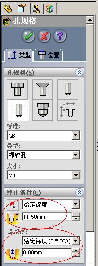

在SW做异型孔向导,做螺纹孔时,终止条件的给定深度和螺纹线深度分别是钻孔深度和攻丝深度吗?
* e- K; _; [* M5 E. O" e6 a! L8 |7 y1 k) M8 w( s4 z1 G
例如做M4螺纹孔时,其给定深度是11.5,螺纹线深度是8,这个是默认的吗?, }# x" b& l4 ^( M7 ]9 s7 w

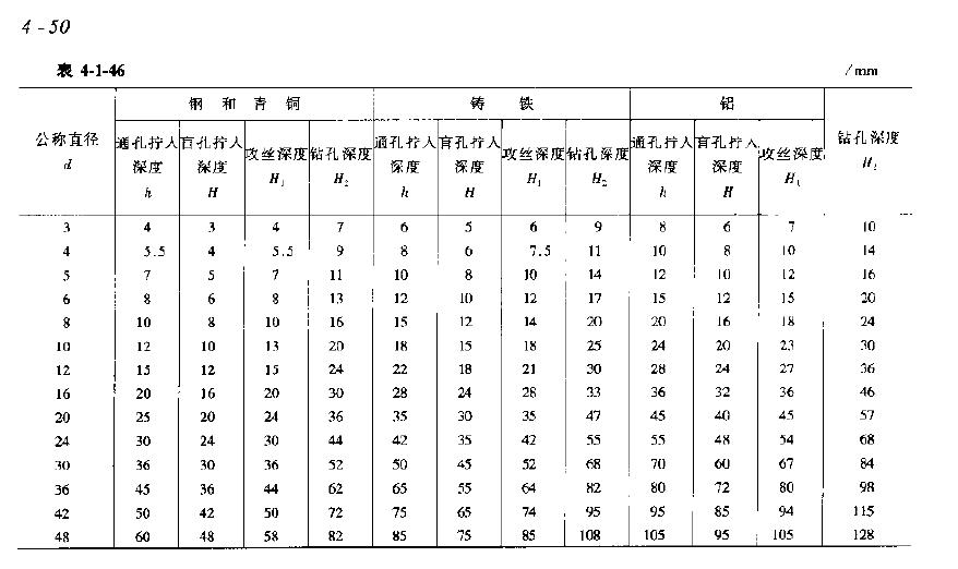

好象与国标中的螺纹深度有差别啊?这是怎么回事?

终止条件的给定深度和螺纹线深度分别是钻孔深度和攻丝深度吗?& H" `: ?  r! t2 A
非常正确。
  L: P9 X. }" R5 h3 Z$ X. V0 L, [$ a' ?2 I& E9 R! K
终止条件的给定深度和螺纹线深度的数值可以修改的。
