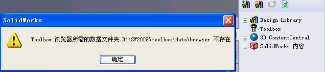

谁知道我今天装了SW09,打开里面没toolbox\data\browser这个文件。是怎么回事呀!!!

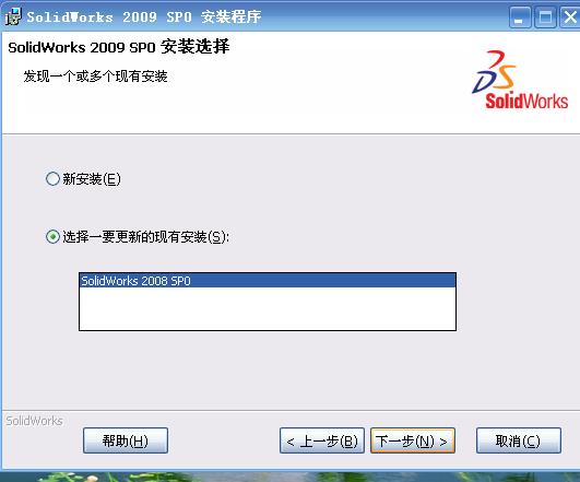

发表于 2008-9-20 08:45:53 | 显示全部楼层 来自: 中国河南新乡
不用删除08直接安装时从08升级即可!安装的时候记得选择最下面一个选项比较全的!如下图所示:
