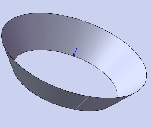

[求助] 怎么把曲面展开成平面?
发表于 2008-9-20 09:24:52 | 显示全部楼层 |阅读模式 来自: 中国广东中山
如图所示,怎么把此图展成一个平面?
 楼主| 发表于 2008-9-20 09:34:52 | 显示全部楼层 来自: 中国广东中山
难道SW是没有这个功能的吗?

用钣金里的放样折弯生成此零件,再点展开,就OK了!

将曲面切开一个小口,定义小口的一边为固定,随后用钣金中的放样折弯即可展开

用SW插件BLANKWORKS可展开曲面。
