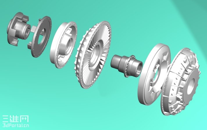

发表于 2006-4-4 12:49:36 | 显示全部楼层 来自: 中国辽宁沈阳
至于工作原理
0 ^0 w, a. z6 E% w* W  e1 t简单点说通常液压传动是考虑液体的压能,而液力偶合器是利用液体的动能传递力矩。一般限矩型液力偶合器由涡轮、泵轮、外壳等件组成。泵轮为输入端,涡轮为输出端,其内部都有纵向均布叶片。运行时泵轮搅动液流使液流冲击涡轮叶片,从而起到传递力矩的作用。
发表于 2006-4-4 12:54:22 | 显示全部楼层 来自: 中国辽宁沈阳
顺便传一张我做的立体图
液力偶合器爆炸图
液力偶合器爆炸图
