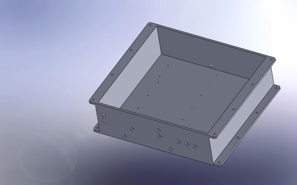

材料6063$ r" U  i% T. c! U6 Y- e5 R% T8 d
( _) t6 c& O7 W0 B. z5 G& V- B: s1 j& O  u板厚10
  k2 F* a" ^, L- J
: f; U9 G3 b& z  X/ ~; H" E" D  O5 q除了铸造还可以用什么方法做
发表于 2008-9-20 10:56:28 | 显示全部楼层 来自: 中国广东珠海
可以用板料折弯、焊接成型

 楼主| 发表于 2008-9-20 11:19:31 | 显示全部楼层 来自: 中国北京
回复 2# mixin 的帖子
焊接的效果可能不是很好4 o( v! u0 p' k
' A. H& A# T! e7 {( p焊接这么厚的只能用氩弧焊
6 `7 ?0 c' V( F5 c( T
# k8 i, U, u% c8 t' S% B因为板太厚一般都工厂很难做
参与人数 1三维币 +1 收起 理由
zyxwq + 1 积极讨论
发表于 2008-9-20 12:10:42 | 显示全部楼层 来自: 中国山西太原
完全可以用钢板焊接,为减小焊接变形可采用工装强制反变形,焊接采用小电流多焊层。10mm厚的板不算厚,可开V形坡口,比较容易焊接。焊后进行消除热应力处理,最后整形矫正。

发表于 2008-9-20 12:49:40 | 显示全部楼层 来自: 中国广东佛山
直接开板材焊接,如果要求精密,留余量铣,同时焊接后热处理去应力···

发表于 2008-9-20 13:03:52 | 显示全部楼层 来自: 中国广东东莞
原帖由 gaoweihe 于 2008-9-20 10:23 发表 http://www.3dportal.cn/discuz/images/common/back.gif
2 O0 e; z3 Z2 I- ~' Q/ |材料6063- n# x0 x6 F$ P0 O: U. A+ j1 H
4 H0 n0 u! v$ p" X) @# W1 G板厚10
$ v/ D7 Z1 @7 R0 X8 U) J, w: O1 X. D* V$ d4 P
除了铸造还可以用什么方法做
+ ]3 A# ]: ?" N1 E( Q/ Z
+ L7 N* m% C. Q& g* ~
从成本方面考虑,这个好像要看量哦,如果量大,还是铸造好,然后再机加工$ Q1 S2 k* ^' z" \. B+ g
如果量小,还是做焊接件好。
 楼主| 发表于 2008-9-20 13:06:50 | 显示全部楼层 来自: 中国北京
回复 4# gaoyns 的帖子
刚板比较重,如果用刚板的话我会用焊接的,但是铝材不好焊啊因考虑到他的散热性,导电性所以才用铝2 Z4 l3 S$ x3 |, g% @) r7 a  }
# \% U1 d( u8 \. ?; q% z
那会考虑用M4平头的螺丝把几块板锁在一起
发表于 2008-9-20 17:07:00 | 显示全部楼层 来自: 中国广东江门
如果你这个没有密封要求的话,将几块板用螺丝联结吧.
发表于 2008-9-20 18:12:41 | 显示全部楼层 来自: 中国重庆
用结构件方式
发表于 2008-9-20 22:30:10 | 显示全部楼层 来自: 中国湖北武汉
如果用模压(冲)批量生产,效率会更高些!!!
发表于 2008-9-21 08:44:02 | 显示全部楼层 来自: 中国广东深圳
楼主,建议采用铝板成型加工然后拼装..............

发表于 2008-9-22 09:24:15 | 显示全部楼层 来自: 中国北京
将零件分成几个部分
/ Y" q% a# Z7 t" ]1 u, t分零件加工\安装
发表于 2008-9-23 11:15:56 | 显示全部楼层 来自: 中国广东深圳
如果要求精度不高的话,可以分成三个u型的型材,拼焊,焊后进行时效处理。
发表于 2008-9-23 14:01:12 | 显示全部楼层 来自: 中国广东广州
我建议用模锻工艺生产
