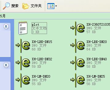

 楼主| 发表于 2008-9-20 23:00:56 | 显示全部楼层 来自: 中国河北沧州
如下图,双击一下,打开一个CAD程序,再双击,又打开一个,(与图标没关系)
