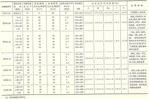

有哪位朋友做过HT400的?或见过HT400的化学成分的?请提供一下,学习学习.
发表于 2008-9-21 12:00:46 | 显示全部楼层 来自: 中国辽宁沈阳
灰铸铁牌号 中 的 “ HT” 是指“灰铁”两字汉语拼音的第一个字母。牌号中的两项数字。前一项数字是指抗拉强度 , 后一项是指抗弯强度。每一牌号中 , 其抗拉强度及抗弯强度的具体数值均是以直径为 30 毫米的试棒测得的。从 HT20-40 到 HT40-68 为高强度灰铸铁 , 因为这种铸铁对铁水需要进行孕育处理 , 使石墨细化 , 所以 , 称它为孕育铸铁 ( 又称变质铸铁 ) 。常见的孕育剂有硅铁合金和硅钙合金两种 , 它以珠光体为基体 , 石墨是细小而又分布均匀的一种铸0 [3 G5 @2 o+ @) E9 i/ t
铁组织。' x( D# B2 B' w  L
上段文字中的HT20与HT40是灰铁的老牌号,现在的标准中都没有HT400这个牌号,只到HT350,楼主就参照一下HT40的化学成分和性能吧。见下图,从网上摘录到,不是很清楚。1 `0 N% |0 ]: \0 i1 M/ _

HT4001 J6 u9 N7 [0 I: c( N+ e* y" s
灰铸铁
' ^) F7 [# a- y. j7 z2 a: T成分: WC=2.5%~4.0%,WSi=1.0%~3.0%,# ]$ Y5 }4 f3 L* Q7 K) J8 W
WMn=0.5%~1.3%,WS≤0.15%,WP≤0.3%
asdolmlm + 3 应助

2 E) d" J9 O$ G; j. `, N/ A8 q虽然我一直从事铸铁熔炼工作,但还是无法使用这种成分. 范围太广了.
发表于 2008-9-22 10:43:34 | 显示全部楼层 来自: 中国北京
这个牌号已经取消了,参照HT350就可以。
