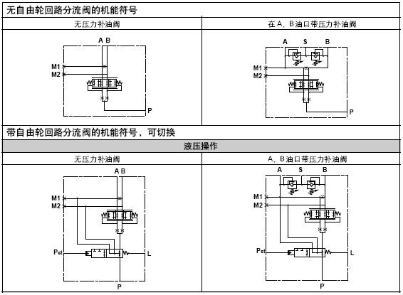

发表于 2008-9-20 16:01:23 | 显示全部楼层 来自: 中国吉林长春
自由轮故名思义就是说马达可以自由转动,是在负载的带动下旋转,而不是去驱动负载,最直观的理解就是把马达的进回油口直接接到油箱。

谢谢王老师,您说的对,但我就是看不明白这个机能符号,您再费点心,讲一讲机能符号,

发表于 2008-9-22 09:56:44 | 显示全部楼层 来自: 中国吉林长春
自由轮是马达的一种工况。: x3 R0 r0 S1 X5 X
关于机能符号,没有自由轮工况时就是一个分流阀,其作用是把进入阀的流量等分(或按一定比例)为两路,在A、B油口之间的节流孔是为了使当两个马达负载不一样时进行流量补偿。
9 D$ X* V6 I. s6 ~: x0 y7 ]有自由轮工况时,下面多了一个液控换向阀,当Pst口没有控制压力时是自由轮工况,此时AB两个油口直接相通,并且都与P口相通;当Pst口有控制压力时,液控换向阀换向是正常工况。
 楼主| 发表于 2008-9-22 12:55:32 | 显示全部楼层 来自: 中国北京
"当Pst口没有控制压力时是自由轮工况,此时AB两个油口直接相通,并且都与P口相通;当Pst口有控制压力时,液控换向阀换向是正常工况。"
( |, r7 Q6 }6 c7 O' m6 @, `5 i那么马达处于自由轮工况时,P口的压力就是负载所建立起来的,王老师,我可以这样理解吗?
 楼主| 发表于 2008-9-22 13:14:57 | 显示全部楼层 来自: 中国北京
我个人认为带自由轮的工况应该是:被分流的两个马达一个在系统压力下工作,另一个被负载驱动,与泵分离.+ I* |. e: M' n! A, x
看了王老师指教,我发现好像是彻底搞错了,还是有一点晕,王老师再费费心,谢谢了!7 D/ D7 F8 {' A$ ]' \+ P7 p

发表于 2011-3-9 22:26:26 | 显示全部楼层 来自: 中国湖南长沙
多谢王老师指点,终于看懂分流阀自由轮状态的含义了。
3 p3 m$ }& @4 r0 S楼主:  x5 t* v, t" y
王老师的意思是:当分流阀有自由轮且Pst口没有压力时,P口进油直接进入A、B口,两条支路的流量差别直接取决于其负载(即负载差别大的话,两支路的流量差就大,此时的分流阀相当于一个普通的三通接头)。此种分流精度完全靠支路的负载大小来决定,是自适应分流。/ Z( P. K* x& w" a) b8 h2 m7 ?
当分流阀有自由轮且Pst口有压力时,分流阀开始正常工作,即保证两支路的等比例分流(相当于无自由轮的分流阀工作状态),此时的分流精度较高,与各支路的负载大小没有关系(前提是支路负载相差不大),是强制分流。
/ a1 A! d3 ~# W简单定义:粗分和精分

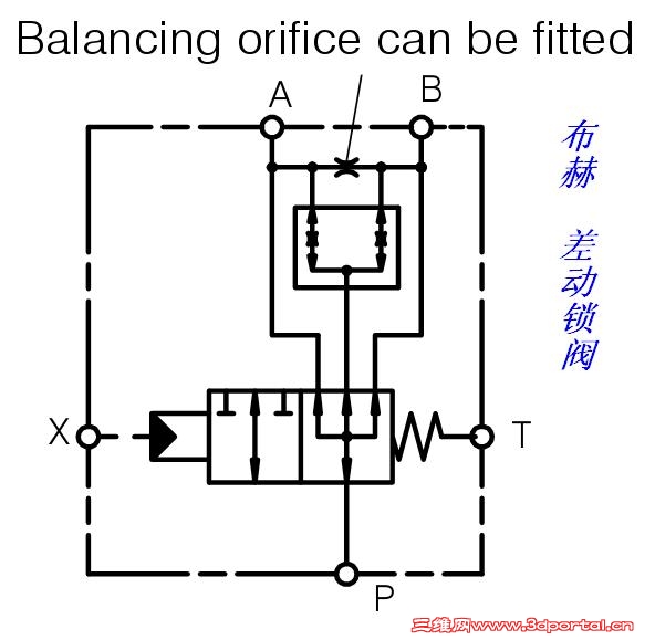

发表于 2011-3-10 13:07:47 | 显示全部楼层 来自: 中国辽宁本溪
布赫也有这种阀。
) }7 N$ N5 T+ Q2 F% g, |0 V9 T# f称为差动锁阀。5 K; o& N9 K' u9 ~' D# G
主要用在并联的液压马达回路上。
. n0 O# S2 Y) _! ^8 G; L当差动锁关掉时,入口流量自由分配进入马达,当差动锁阀打开时,马达被迫按照相同速度行走。这样防止液压马达打滑。
