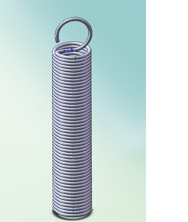

[求助] 怎样画拉伸弹簧两端的两个圆钩?

另建基准面用3d曲线绘出与螺旋线链接,而后扫描即可

先另建基准面画出拉钩曲线,再用组合线功能与螺旋线合成一体,然后以组合线末端定义基准面画出截面图,扫描即成

谢谢hahap! 看了里面的帖子茅塞顿开,终于学会了。5#的方法笼统一点,拉簧的难点就在拉钩和螺旋线之间的过渡。
 楼主| 发表于 2008-9-22 14:39:05 | 显示全部楼层 来自: LAN
学做了一个

投影曲线。。。。。。。。。。
