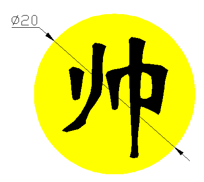

本系列练习拟通过用VBA方法在CAD的模型空间画棋盘、画棋子、在棋盘上摆放棋子、用鼠标选择并移动棋子、吃对方棋子、用规则限制棋子移动等过程,帮助初学者在游戏中了解和掌握CAD中VBA的基本使用方法。' [9 Z& v$ ~9 u# Q
本帖着重讨论棋子的画法。通过画棋子,了解画多段线、圆、填充、创建面域、旋转建模、创建属性块、创建和编辑文字样式、创建和编辑颜色等方法。  |% `0 t; I) y7 p/ k4 X
棋子要求创建为属性块,二维棋子的直径为20,块基点为圆心,颜色可用填充也可用多段线。文字要求为块属性,具体内容和文字颜色在插入块参照时另行编辑。字体不限,美观就行。三维棋子的直径大约为20,厚度及形状不限,块基点为底部中心。参加讨论的朋友也可以按自己的爱好画成其它形式的棋子,但直径不要超过25。以便与棋盘配合进行下一步练习。1 q; J- ~& F) G) w. u% d7 Y4 e
附件中是VBA例程,供参考* W# G7 G- W  d% \9 o
