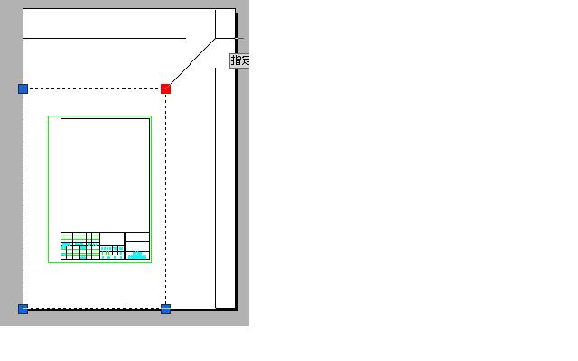

, ]! t( \; [( q, c5)在A4布局窗口内,拖动黑色框的左下角至白色图纸的左下角,使二者重合(必要时可放大后操作),同样使二者右上角重合,见右图。 1.JPG / V& T8 M5 E5 ?' `0 _' Z# C
6)鼠标左键选中刚才拖动的黑色框,然后按右键,在弹出的菜单的最下面选“特性”选项,在弹出的窗口内的“标准比例”一项选11,关闭对话框。双击图形区域(实际是为了在布局窗口下进入模型空间),然后平移图形及图框,使图框边缘与A4纸的边缘对齐(必要时可放大后操作)。注意:必须是平移,绝对不可以转动鼠标滚轮而使图形缩放。对齐后双击图纸以外的区域以退出模型空间(对齐时使用的放大操作也必须是在图纸空间内)。2 I2 X; R& V( D

楼主是经验之谈,热心助人,因此看后有两点要交流一下。
3 W  A6 j, r% h, }1 楼主说的第5点,是不是这样会更好:先点击黑框(视口),按右健选删除,然后视图-视口-一个视口-布满。避免手动无捕捉的移动。+ i4 g: q9 y8 u9 `$ N8 \
2 楼主说的第6点,也是避免手动无捕捉的移动。在视口内双击-范围缩放。(当然此时模型空间只能有一张图框)
. y  R' U+ I+ g. f
