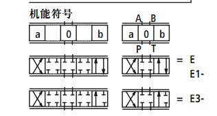

发表于 2008-9-23 12:55:59 | 显示全部楼层 来自: 中国天津
Z:电液控。E:带内置放大板。25:通径25。E: E.bmp
4 c, ~/ T- m& q! a; w5 [, L) Q' f( a- k
[ 本帖最后由 lele123 于 2008-9-23 12:57 编辑 ]
