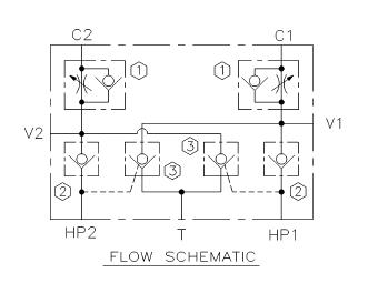

这样的阀谁见过 指导一下

HP1和HP2是两台泵吗?还是油口?为什么这么放两个单向节流阀?这是从哪儿弄的图?
发表于 2008-9-20 19:21:39 | 显示全部楼层 来自: 中国江西九江
应是一个流量阀,不过这样复杂的内部,,,你在哪儿看到的,上个完整图便于分析
发表于 2008-9-20 19:34:16 | 显示全部楼层 来自: 中国湖南长沙
个人觉得这种阀的作用因该是包压用的 做安全阀
发表于 2008-9-20 19:36:40 | 显示全部楼层 来自: 中国北京
2个单向节流阀+2个单向阀+2个液控单向阀3 e/ m# q. U' m9 v' \* f

发表于 2008-9-21 08:12:04 | 显示全部楼层 来自: 中国安徽芜湖
使V1压力等于V2压力而已,单向阀起前后级隔离作用,,而液控单向阀起平衡压力的缓冲作用,没啥特别的呀,不要弄得太复杂了..........( i3 U# L# C* z; a# T/ W; D/ m, [

发表于 2008-9-21 08:29:05 | 显示全部楼层 来自: 中国江苏苏州
两个压力源,用于流量控制!
发表于 2008-9-21 08:45:44 | 显示全部楼层 来自: 中国浙江温州
C2应该是接油缸的活塞腔,C1接油缸活塞杆腔。两个出口单向节流阀,两个液控单向阀(交替双向锁?),提高油缸差动效率,节损油缸升缩时间。6 N. j5 [4 |5 W2 ^/ m( n" M
是不是一个叠加式双单向节流阀+一个交替双向锁,再+两个单向阀组成的集成阀?是个够复杂的集成阀。
4 H2 U4 v8 [" t3 C3 e* y# f8 H7 `建议:楼主把这个阀用的设备系统图上传上来啊!及阀的结构总图一并传上来,大家分享一下。

 楼主| 发表于 2008-9-21 15:03:17 | 显示全部楼层 来自: 中国湖南长沙
不好意思  是朋友让我看得   这是个整体  具体的我也不知道
发表于 2008-9-21 19:44:20 | 显示全部楼层 来自: 中国河南郑州
搞的太罗嗦了,应该用一个液压锁就OK了,然后在HP1和HP2之间接个唆阀就行了* i. q' y2 f0 e. d* [8 j( T8 {
   这个东东是用在什么机器上的,都有那些动作?
发表于 2008-9-21 20:35:38 | 显示全部楼层 来自: 中国湖北武汉
这个阀之所以设计成这样子,是为了保证v1和v2处的压力相等,起平衡压力的作用,, ^9 K+ o2 R3 Y# g9 K* n; _
一旦hp1或者hp2压力大于另一方,另一方的单向阀关紧直至相等才启动,然后通过单向节流阀调节流量,保证c1和c2处的流量相等

发表于 2008-9-22 19:47:19 | 显示全部楼层 来自: 中国天津
我怎么感觉是hp1或hp2那个压力大那个通路,另一端截死??!!谁有图中液空单向阀3的说明.

回复 13# lele123 的帖子
这说明你对液控单向阀缺乏认识,控制口的油不会经过液控单向阀跑到另一端去
发表于 2008-9-23 12:46:53 | 显示全部楼层 来自: 中国江苏无锡
同意六楼的观点!主要是要把图传完整!液控单向阀的控制压力取的是后级HP的压力。而V是前级的压力!没有完整的图理解有点烦!
