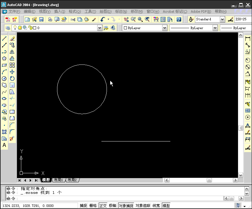

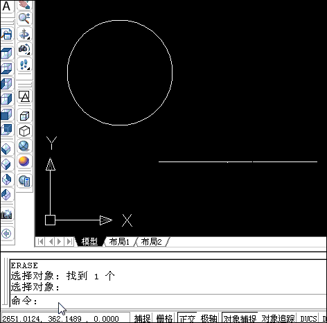

已知圆与一条直线,画一圆弧即与圆相切又与直线端点相切(如图),求圆弧画法:

回复 1# wang2003 的帖子
圆弧半径没有要求只需三点画圆后修剪。
2005llnn + 2 技术讨论

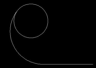

发表于 2008-9-22 19:46:20 | 显示全部楼层 来自: 中国吉林吉林市
对于一个类似的帖子里提到的三点圆(T,T,P),个人对垂直的理解有些费劲,虽然能做出满足要求的圆。' G8 A- N1 |" k; t* C
我用的三点圆是捕捉直线的端点,然后是两个切点,画出来的。3 q. ?6 b  o0 u% G; l
各位有空多讨论类似三点圆等的基本绘图命令的进一步应用,还是很有意义的,呵呵。

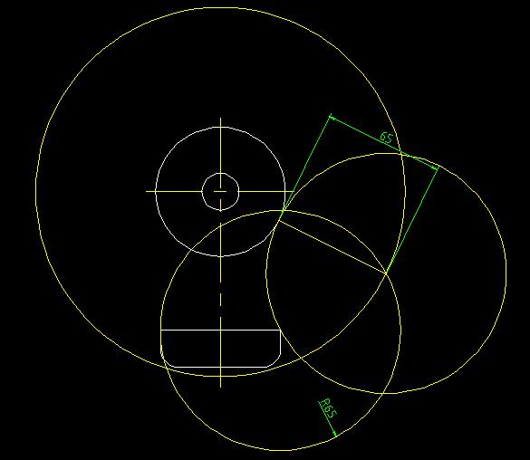

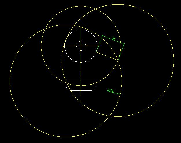

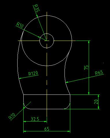

发表于 2008-9-27 20:59:10 | 显示全部楼层 来自: 中国台湾
通過某一點和另一個物件相切的弧線(就只有以下兩種情況)# N& C6 u1 T) u6 r1 q
需要找它的圓(弧)心
1 g8 v) H% W8 i2 }$ T( ?6 d- N通過點的地方畫圓
" ]6 O* U" X5 ^相切的地方偏移複製(OFFSET)$ f2 y5 Z/ [0 \6 \9 U
然後在以交點作圓心畫出圓來再修剪- Y( y$ l( B6 X( [/ y2 u7 D
如附圖2中R65的弧
, D4 n5 F4 ]% ~  d
: `# }" `+ z% u* h; J- t如附圖3中R120的弧6 H( E  p8 O0 Z; _" F
這兩種情狀+ s1 r5 |0 S$ b) \
