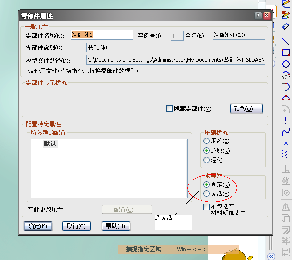

哪位大俠可否教我:装配体中的零件在二次装配时怎么才可以让它活动???多谢!!
发表于 2008-9-21 17:45:16 | 显示全部楼层 来自: 中国甘肃兰州
点浮动 titter titter
发表于 2008-9-24 12:02:34 | 显示全部楼层 来自: 中国江苏南京
选该零件所在装配体,右键菜单--属性--出现窗口; S; Q6 q# _1 I$ A$ T. R. k

我也学习了 呵呵 3楼的师傅
发表于 2008-9-28 17:41:34 | 显示全部楼层 来自: 中国北京
哦?太好了,还一直以为sw的二次装配不能动呢~受教了

终于发现原来是可以动的啊,谢谢了
