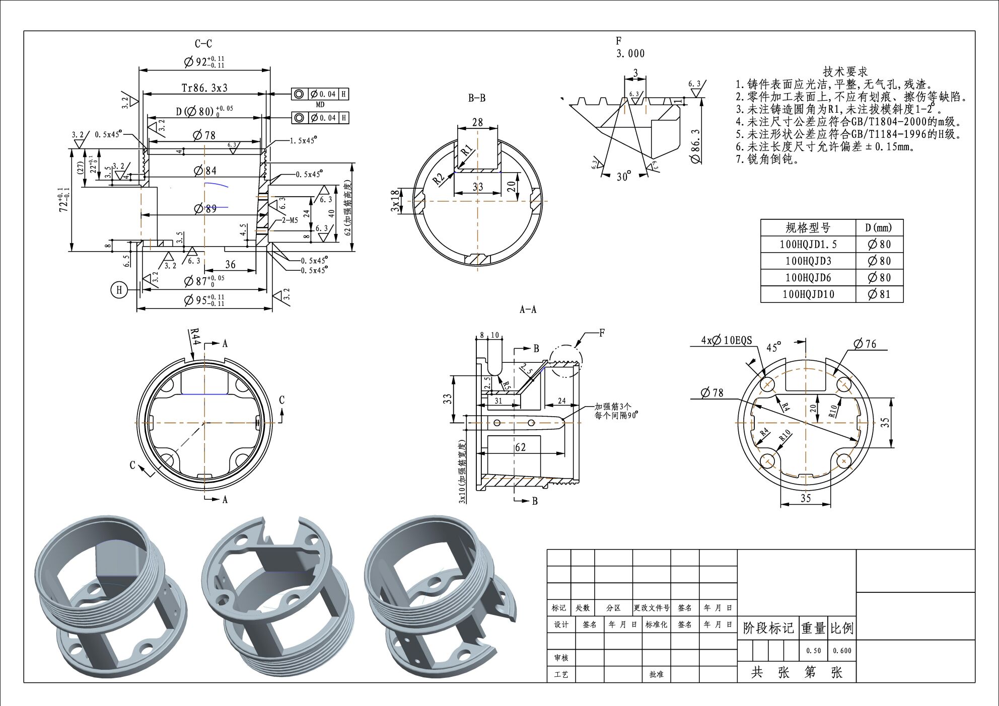

我一直用proe出图,这是我的拙作,见笑啦0 T' T2 V3 t8 b5 ?5 U# O* O" `0 g# `8 f

楼上的真强,我都用CAD,看来落后了
