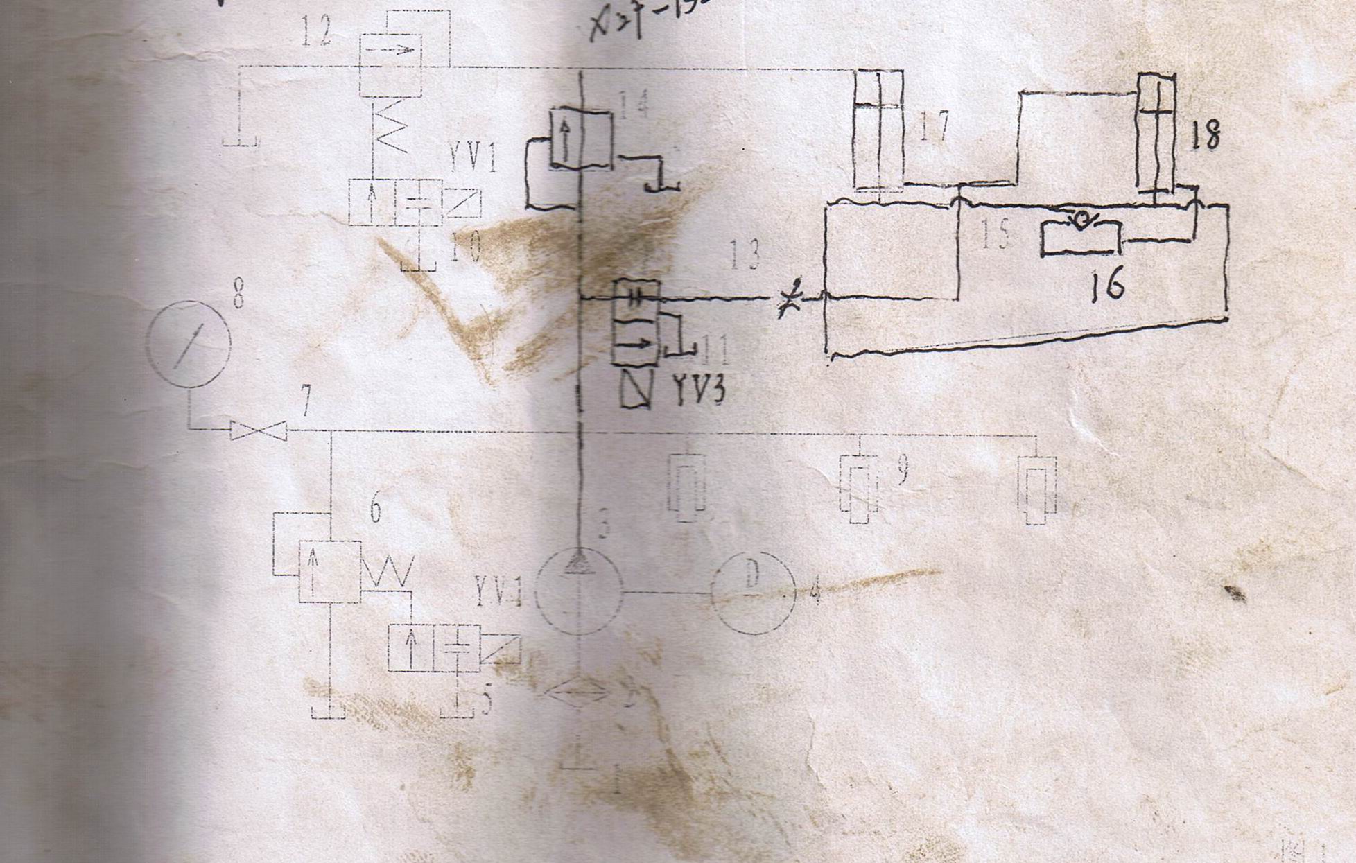

南通同威牌液压剪板机、刀架回程靠氮气缸一侧油缸活塞能全部回到缸里而靠油推回程的那条活塞不动、以至于刀架倾斜把固定轴承的法兰盘螺丝切断、用千斤顶把刀架收不回的一条缸顶回去但不能松千斤顶、一松刀架就落下去了、请教高手指点调试方法(油缸不内泄、阀也清洗过了、液压系统是串联油路)
发表于 2008-9-21 15:11:34 | 显示全部楼层 来自: 中国湖南衡阳
请上传液压原理图,否则不好分析。

发表于 2008-9-21 21:06:12 | 显示全部楼层 来自: 中国湖南长沙
原理图太乱,有点看不明白!15,16是什么东西?单向阀?

 楼主| 发表于 2008-9-21 21:15:19 | 显示全部楼层 来自: 中国河南洛阳
十六是氮气缸.几个电磁阀都打开看过没有问题.十五应该是补油的.该补油也补了.还是不济于是

 楼主| 发表于 2008-9-21 21:45:52 | 显示全部楼层 来自: 中国河南洛阳
YV3的阀电磁铁开机时不通电.此时阀心是通的(油路向补油管).按下调整角度按钮.电磁阀动作反不通油了.补油管上有一个手动开关控制补油管.另滑块调整说明书讲范围在0.5-2.5度之间应为说明书写得很不清楚.系统的调整步骤根本没有.只能摸索进行
发表于 2008-9-21 21:49:31 | 显示全部楼层 来自: 中国江苏南通
根据你所说的问题,我想你先检查回程缸有没有氮气,氮气的压力多少,如果是8个以下的剪板机压力不低于6MPA,8个以上的剪板机压力不低于8MPA。从你所说的情况看,1、没有氮气,2、关闭油泵电机让电磁阀YV3上电,让两缸间的空气排出。3、检查不动的活塞是否卡死。如还不行,请打电话与我联系。13218435763

 楼主| 发表于 2008-9-22 20:24:46 | 显示全部楼层 来自: 中国河南洛阳
现在刀架提上去了,但是我还有一点疑惑yv3电磁阀在原理图上是常闭的,只有在调整角度时才打开(液压油从进油道流入补充油管向18油顶上腔推动活塞现下来调整角度)实际在油路上yv3是常通的只是加了一个截止阀13,补完油后关闭.但是剪板过程中油道里的油还在往电磁阀流压力一高就把电磁铁与阀之间的o形圈和磁铁底座给冲坏了,

发表于 2008-9-22 21:24:40 | 显示全部楼层 来自: 中国江苏南通
你好!# Z  R8 V2 C. x5 }
你图上13号阀不是截止阀而是可调节流阀,剪板过程中发现冲O形圈,要检查O形圈的槽口与O形圈是否配套,安装时固定是否牢靠,你所说的那个储气筒不是蓄能器,它们之间有区别,不可能油气混合。我厂生产的闸式剪板机液压原理与你们不一样,能否告诉我,你贵姓,你们厂生产什么,怎么与你联系。
