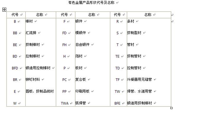

请问日本的C5341 BD是什么材料?具说是锡青铜,但不知是哪种锡青铜,熟悉该材料的网友能否给一些帮助。

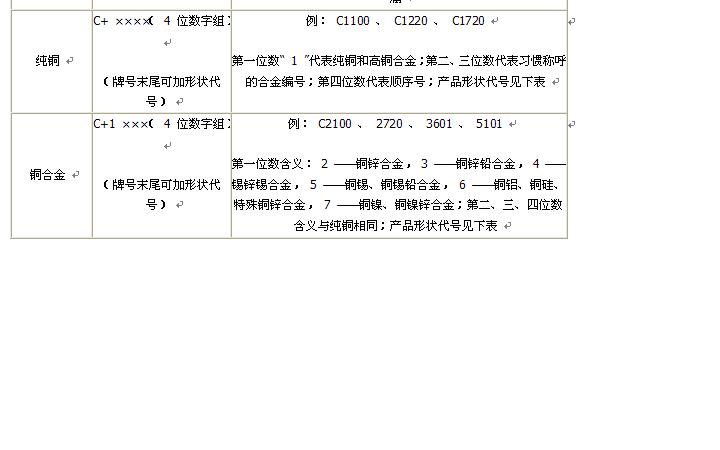

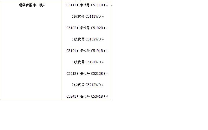

发表于 2008-9-21 16:10:19 | 显示全部楼层 来自: 中国广东深圳
日本 JIS 标准编号
日本 JIS 标准编号由 JIS 、字母类号、数字类号、序号和制定年份组成。牌号基本上由材料类别字母代号、数字组和产品形状代号组成。! j  v3 n( n5 {1 N3 F  @

 楼主| 发表于 2008-9-22 11:25:26 | 显示全部楼层 来自: 中国江苏常州
非常感谢yiming120345,另外有化学成份可以提供吗?
发表于 2008-9-22 13:12:28 | 显示全部楼层 来自: 中国广东深圳
C5341是日本的锡铅青铜, 我这里有个标准,你可以参照一下
JIS H 3270-2006.pdf
