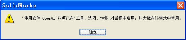

1 a: f6 o/ p' W* U
4 x2 `- t% D- P不能打开放大镜。。。而且在选项里面也没有软件OpenGl项目。。。。。

我的也是这样的提示。在选项-性能-opengl项是灰色的,无法选动。

可能你在sw08里选择了此项
发表于 2008-9-21 20:24:42 | 显示全部楼层 来自: 中国广东珠海
如果没有打开任何solidworks文档,该选项是可选的,否则不可用。

' @2 B3 ~' s- V  b/ _- n2 H谢谢,解决了

你用的如果是集成显卡或者显卡太差,默认都是关掉的吧。

我的也是,但是没打开任何文件哪个选项都是灰色不可选,取消不了
