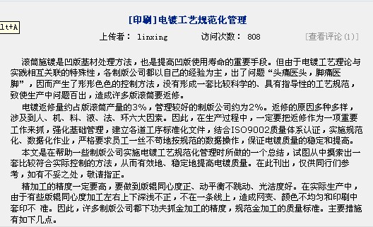

发表于 2008-9-22 15:25:15 | 显示全部楼层 来自: 中国福建福州
可参看:http://www.bmgcnet.com/contents.asp?boardid=13&id=346
: J6 ?4 n. N' N. T$ b. z[印刷]电镀工艺规范化管理
发表于 2008-9-22 15:27:37 | 显示全部楼层 来自: 中国浙江温州
铜一般镀锌,或银没听说会变软。3楼的链接内容为: 1.jpg & q2 M* C! W, n3 C" ?" f# @
像是答非所问。# ~; {! X* O" p, X* `
