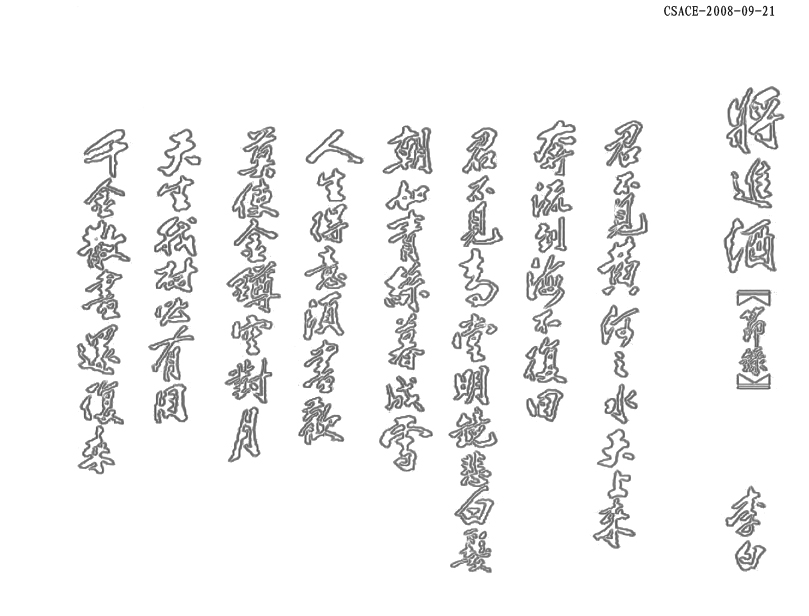

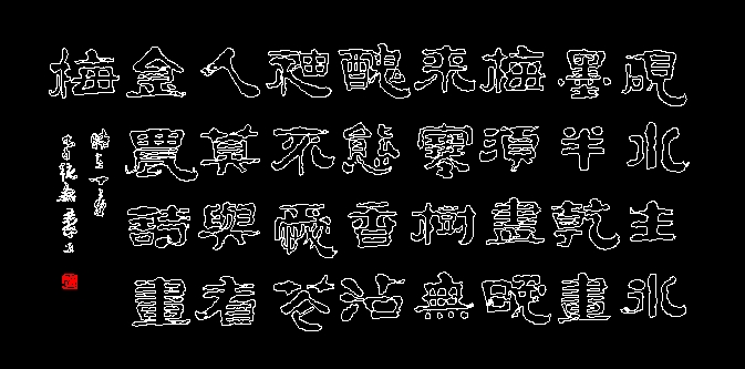

CAD 06 字表练习 :lol:, v; V1 V5 t9 D4 O! H( W9 J
9 C, n, }* }4 O) v+ D/ k
将进酒6.jpg 3 p. ?7 v7 H4 B& i+ H' e
" Y' q/ U, l) P" m! l
0 x5 h+ A+ C) y
( r  \" |: c7 D/ E' _7 ~$ l 将进酒2.jpg 1 z4 e8 J1 D& D! r9 E* C. Z! Q; `
$ B0 B6 X7 d5 j3 D3 R' T/ S( G! h( c4 t$ \
woaishuijia + 5 作品
发表于 2008-9-22 08:04:50 | 显示全部楼层 来自: 中国辽宁鞍山
文字是面域还是实体???感觉不象是三维的
发表于 2008-9-22 08:06:56 | 显示全部楼层 来自: 中国江苏泰州
是autoCAD字体?很漂亮!
 楼主| 发表于 2008-9-22 13:18:46 | 显示全部楼层 来自: 中国广东广州
原帖由 maoyangmy 于 2008-9-22 08:04 发表 http://www.3dportal.cn/discuz/images/common/back.gif' @2 n% ^5 A$ L  `7 f
: O2 N# U; R) }. f5 A
1 r' Y/ w) S" g4 X2 Y是先面域,再拉伸为实体,再差集
! w2 Z; Q$ L, }( U( j) H
" ?- \$ r' E0 c# H7 e- ?8 D师傅有兴趣现将CAD 附件附上: 将进酒.dwg (776.62 KB, 下载次数: 7)
发表于 2008-9-27 15:42:22 | 显示全部楼层 来自: 中国江西新余
不管怎么说,还是有创意的。
发表于 2008-9-27 16:49:29 | 显示全部楼层 来自: 中国广东佛山
原帖由 csace 于 2008-9-22 13:18 发表 http://www.3dportal.cn/discuz/images/common/back.gif
  S- I5 s! l! c6 @3 L& m2 r3 _/ M/ v是先面域,再拉伸为实体,再差集
! }9 ?1 K. e+ O/ |; M. _+ F& _1 p师傅有兴趣现将CAD 附件附上:988919
. x! D& z+ ^* i% @* T不是,是通过别的软件转过来的
) f1 w: I" d* i! ~7 X1 x. a) E" g7 x# H4 @4 L7 Q9 Y
应该是从图片中用别的软件转过来的...9 E  J+ G! N9 ?2 a
/ g2 G% F1 O* n, ]6 Y
步骤大致是..找一张文字图片..或者是一些形状比较复杂的图形...用PS做成路径..导出AI格式....
, |4 K) u$ |% I# b8 M7 Q. [! e& U% |  I& B7 W
再导入SW或3DMAX.....最后导出为DWG或DXF文件...6 a3 z1 o+ J  l; Z' @" j7 y
8 B2 {) q! S7 A1 b! ^; @
之后,你想在CAD里面怎么玩,,就看你自己的啦....
( a9 j0 b+ v. o& l+ r: m: y" a" e# k* q* U; o( ~/ R
[ 本帖最后由 镜子·空瓶 于 2008-9-27 17:06 编辑 ]
发表于 2008-9-28 09:25:26 | 显示全部楼层 来自: 中国广东佛山
简单做了一个....大家可以看看效果...
CAD.rar
1.09 MB, 阅读权限: 1, 下载次数: 7
发表于 2008-9-28 15:56:31 | 显示全部楼层 来自: 中国山东青岛
原来cad还可以这么玩
发表于 2008-9-28 16:51:42 | 显示全部楼层 来自: 中国广东深圳
不错不错,zheyangyekeyi
