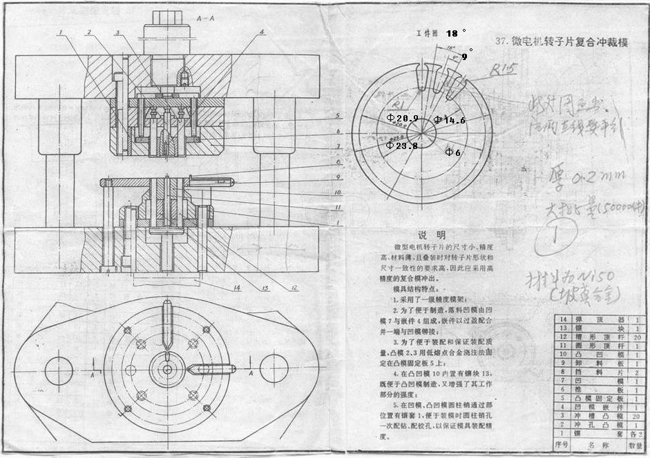

别人要我画一张CAD(2004版)的图纸. Z7 ~  \% @3 p) @4 p2 F
! V9 H5 N4 y: d1 A' D# T. Y4 P
但是我刚学不久
2 e- m7 d; D. Q0 R" [' c2 S% T  Y& v. A$ W# V: M
不知道怎么办才好7 K  D* }. F% o6 @) r
$ Z8 a' V; h( h这两天无意中找到这个论坛
" \7 k, q: o+ U" ?
9 X* U# \1 M0 ^3 _* U" f1 |所以来此请教各位CAD的高手朋友
! a' V+ J. h: t
+ u2 O7 t& o/ ^" I8 {* l& x[ 本帖最后由 Mǔsīc袏鉺釘 于 2008-9-22 08:44 编辑 ]
发表于 2008-9-22 09:49:09 | 显示全部楼层 来自: 中国四川成都
这是一个总装配图。你得把它们分解成各个零件图。要不你就只能看到图,自己按自己的尺寸把它画出来。我只知道这些了,希望能对你起点作用。

 楼主| 发表于 2008-9-22 10:05:10 | 显示全部楼层 来自: 中国浙江宁波
他给的就这么多了9 n, u' l( X5 O" f0 V! D' c5 ~
$ J. K$ ~+ S0 l4 p$ M/ q! a6 S
导柱等东西的尺寸还让我去借书查% r0 ~, A* O$ ~
/ [# }2 }- X& u, b5 S: N
觉得好烦哦
发表于 2008-9-22 10:16:32 | 显示全部楼层 来自: 中国北京
这是设计,不是画图。很多人把设计看成是CAD画图,这是误区。楼主把握好机会。学习吧!
发表于 2008-9-22 10:26:19 | 显示全部楼层 来自: 中国云南昆明
给你的人是想锻炼一下你!如果他给你的是电子版的,你根据视图一个零件一个零件的拆卸下来画成零件图!你右下角的零件清单表基本上可以看到你零件的数量和名称!可能里边有些标准件!需要查一些资料!也有一些行业通用件,也可以查一些资料!如果你以前从来没有处理过此类问题是要好好努力的!因为将来用得着!他可能你把零件画得差不多就把全套图纸给你,让你知道自己画的和原来的差距,那样你很容易知道自己的不足了!

发表于 2008-9-22 10:51:46 | 显示全部楼层 来自: 中国河北唐山
不用什么书,这就是一张总装图,把能确定的尺寸1:1画好,其他外形可以根据经验自己设计就好了

发表于 2008-9-22 12:33:00 | 显示全部楼层 来自: 中国浙江宁波
只是一张图要把它画出来,变成CAD文件不难;
: @- h5 Q. q# b) }1 v: x4 \; a1、拿个尺子量图上尺寸,一步步绘图就可以了;+ @: _; B  L* @+ y. l* j
2、扫描的图效果再好些,线条别太斜,将图片插入到CAD绘图环境中,在CAD中直接描图就可以了;
. l2 C( M" i9 C! ~7 Q& ^0 V当然也可以试试一些转换的软件,扫描图片转CAD,但据我所知效果都不太好;
1 a- A, Z$ d  L( S2 j4 V3 }8 w只是把图画出来,根据你手头的资料也只能到这个程度了(精度差点而已,但样子有了)
. o9 g9 d6 r4 B/ T  r, d7 S6 ?: r7 J# H: H5 R; z2 j7 o0 j% G. P
[ 本帖最后由 sealive_leafage 于 2008-9-22 12:36 编辑 ]
2005llnn + 3 应助
发表于 2008-9-22 14:49:46 | 显示全部楼层 来自: 中国湖北十堰
如果只是画装配示意图,只要照着图1:1的画就行了,如果比例不知道,你量下右上角的几个尺寸,得出实际的比例,换算一下就可以了。) w  @% C+ Q( l' T7 _6 M" ]7 ?8 d
如果要画准确的图纸,你要找到图上所有零件的零件图,零件号、名称右下角明细表里都有,如果没有零件图你连装配图里装的是什么样的零件,装配关系是什么样的都不知道,那是有点勉为其难了

发表于 2008-9-22 15:20:50 | 显示全部楼层 来自: 中国湖北襄阳
觉得先要搞清楚,是让你CP一份电子版的DWG图,还是要你根据这个总装配图来设计出产品; }* {: F2 _) O
,如果是前者那好办,要是后者,就要有机械设计经验了,不知道你是不是个学生,是不是学机械的,这里面的学问也一时说不清楚的。好好学习好好看书吧,努力!!
