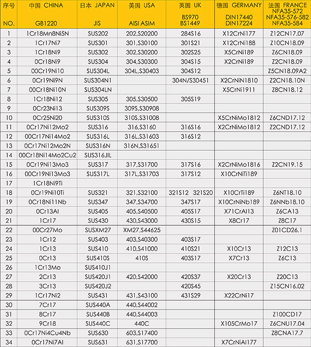

能否把这个对照表共享一下,谢谢
发表于 2008-9-24 14:50:25 | 显示全部楼层 来自: 中国广东深圳
小小的分享一下,可能不全!
1135026 + 2 应助

恩,谢谢2楼的分享!
