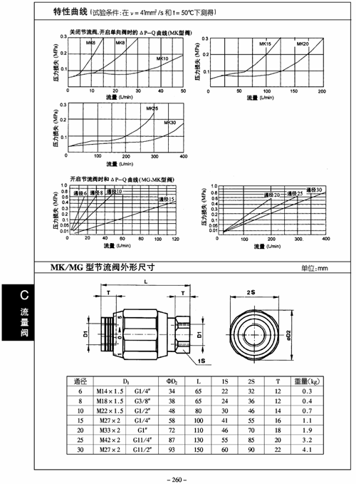

那位对轴向三角槽的流量系数有研究共享一下
+ x3 D% _& H+ W, B1 ]2 c( ~我现在正在做仿真/ u8 M7 r0 P! y5 |6 a0 {
影响流量系数的因素很多
2 K6 c* |# e& H; d% F& n: r具体到轴向三角槽时有哪些因素,有没有经验公式
- j7 e. [2 ]  Z' F! I* R, f& U' s# t1 d
. G- O& [( R* ?. i% Q
9 }- j7 X% A2 E1 J3 d5 H轴向三角槽涉及的是双向节流阀( k  ?' j2 j; M' m$ Q+ r% m$ s
其型号是  MG6G1.2B/2(华德)
- t- _4 I6 |& x* F6 d& a/ `: `1 ?, }/ @& F  L0 l
产品附有的技术参数以附图的形式穿上来了
5 {# X6 d- N( L+ p大家看看- r/ d  \0 @. _& [; P# Z+ U. @
请帮帮忙吧

一种笨方法,你把阀的三角槽尺寸测出来,用于算面积。结合样本上的流量曲线大概算个就行了,这个系数在普通阀上的影响力有限。
