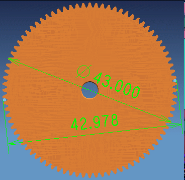

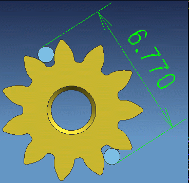

那位高手把三针测量齿轮的计算公式告诉我好么?/ \6 o, J( n; L  f$ G3 O+ d: `
一个变位的,变位系数0.5怎么算) d8 d  i+ s9 T& r$ U
齿轮1、模数0.5,齿数84,齿宽3,量棒0.8 ,量棒公差0.002  变位系数0
3 d7 f9 o. c" I  R齿轮2、模数0.5,齿数11,齿宽17,量棒0.8 ,量棒公差0.002  变位系数0.5
5 \9 w) `* N. ~5 x" z7 d德国人算得是1、Ma max42.898 min42.816 (量棒距离)1 T! ]* j7 L# [7 r* p( x4 A
                     2、Ma max6.730 min6.693 (量棒距离); K; K( z8 {. r/ `) _8 c+ d
对么?是一对相啮合的齿轮副,中心距24.00,偏差正负0.03。压力角没有写,另外:齿顶高系数1.3,不是1.0
; [% a* Q. B* y8 S3 l4 V  i+ [6 B谢谢!

6 L- \' M6 Z  e. @9 W压力角是20度的。
: U5 \% T: |. o& ~& P3 t4 |奇数齿公式:. b  J$ T$ M& K( p2 x6 Y. v: v+ d% O6 _
) H$ @/ q0 o3 P' Z. M) G; V
9 Y  i/ J4 B: H, |4 T$ z偶数齿公式:/ ^! t8 R" d" b
偶数.jpg . m8 |9 r2 U( y8 `) x# `+ O
7 h7 v! }' o" ]& Q

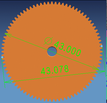

小齿轮M值名义尺寸(不带公差的):
8 I+ W; w. W  y4 U  h/ A Z001.gif
$ n- W) B$ t4 \+ ?4 K" S; L" o& O, D6 u* U2 I% [+ E5 u
大齿轮M值名义尺寸:
* n& C& u" U( P& P- ?1 i. \' E/ i看出来没,这个不对的,量针直径选小了,造成M值<顶圆直径,对大齿轮一定会量到齿顶的。
" l  s) T0 d6 U0 K1 i& \" j改用0.9量针,M值名义尺寸如下:
( v5 ]5 z, m! a0 W6 M* u* v  j Z002dp0.9.gif 9 b. P; H  U& F8 ^, Q3 W
$ f; t$ K- B2 d6 Y# B& {
[ 本帖最后由 woodee 于 2008-10-1 20:22 编辑 ]
