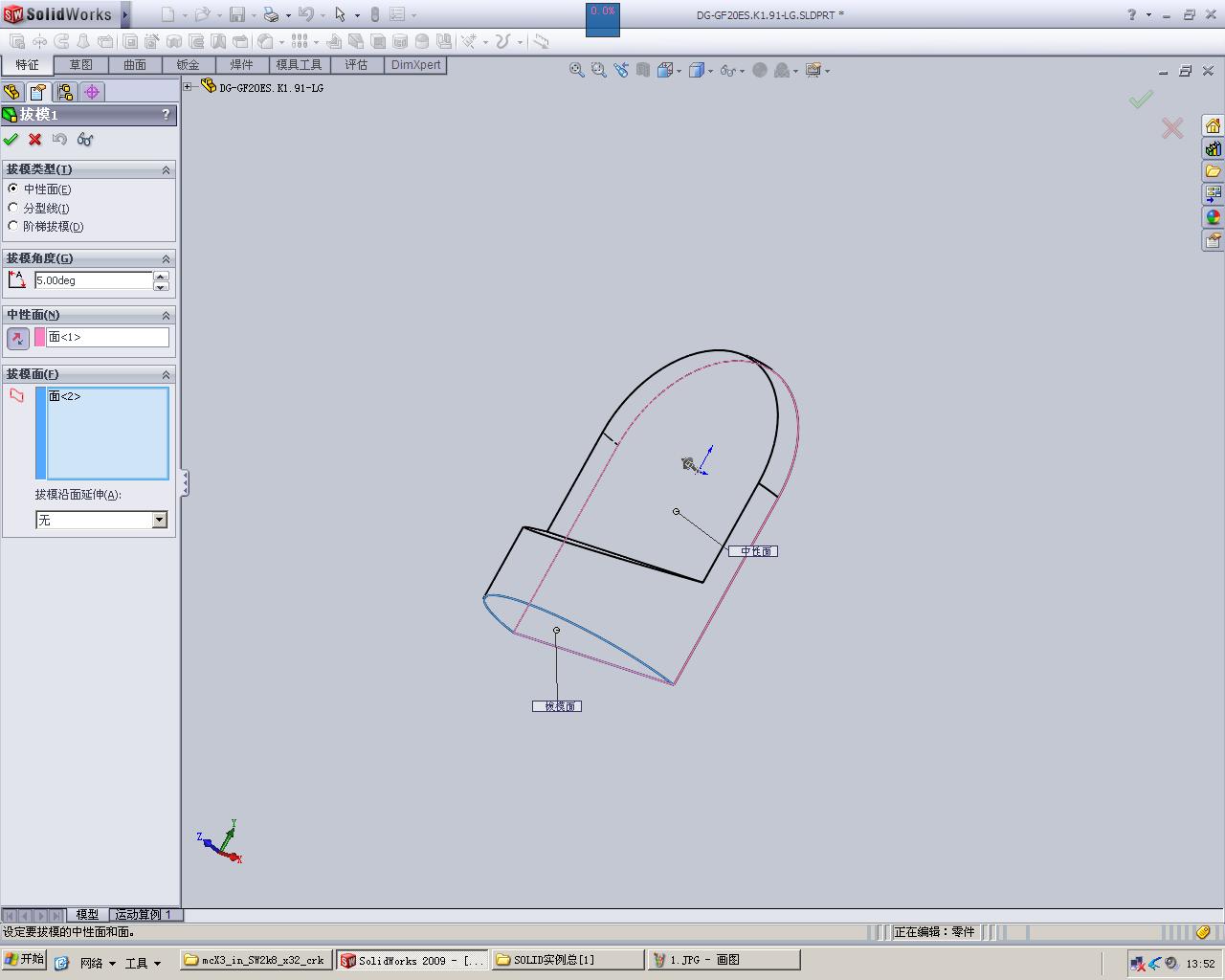

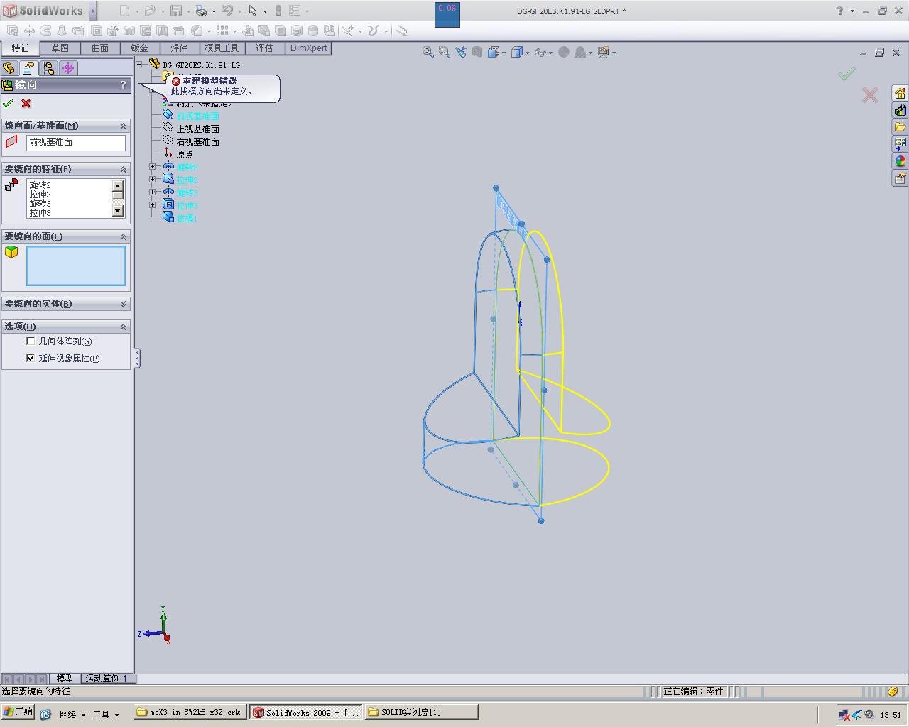

SW09里面拔模不能用于镜像吗?见下图

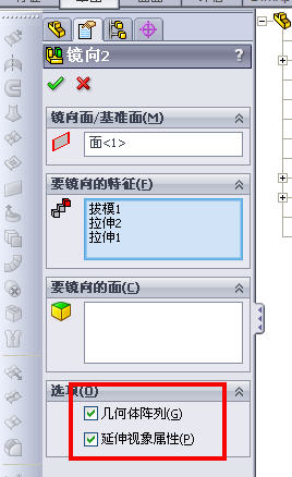

在做镜像时,请把下图示俩选项勾选。

 楼主| 发表于 2008-9-22 17:26:22 | 显示全部楼层 来自: 中国浙江温州
谢谢,我知道怎么做了,刚学这个,望多多关照。
