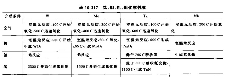

急!!!谁能告诉俺C-103铌基合金的退火温度,谢谢!!!十分感谢
发表于 2008-9-23 21:22:57 | 显示全部楼层 来自: 中国辽宁沈阳
这个材料还真没有找到退火工艺,有一篇文章对此倒有一点介绍,同时抓个图介绍铌在气体中的热反应,以便参考。
铌合金的热机械工艺与性能.pdf
