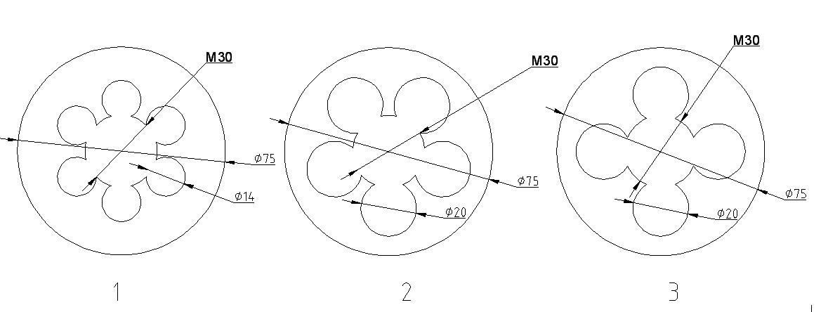

我单位现在在做的产品M30的螺纹用板牙绞,板牙经常会爆刃,板牙是5个排屑孔的,绞丝转速大约是25转/分钟。用的是普通的攻丝油;+ A! z7 G* y0 Y7 _3 M
切削的工件是直径3016Mn退火料,不过经过冷挤压的,挤压后表面硬度大约在HRB91左右;, J9 c6 p0 f1 @1 j" b
请问各位有什么办法可以降低板牙的损耗;
" G+ w- P& W/ }  S; U/ \- F如果从板牙上改,请大家看看板牙我的示意图,那种板牙的强度最高,加工型能最优,

1,由于表面经过冷挤压,最好在加工前车一刀外园,保证切削均匀。
; p( o7 T  S( |0 U1 ?/ j1 ^2,我选的话,最后一种板牙,因为螺纹加工不光是切削,还有挤压作用。
9 e' J( P$ d: F" o3,新板牙使用前,修一下切削刃,过快的刃口不是好事情,原因见2。

冷挤压后表面硬度大约在HRB91左右不算高,如果是“爆刃”建议用6瓣刃来减小单刃切削深度,降低切削力;如果是“爆瓣”建议用4瓣刃来增加刃瓣强度。

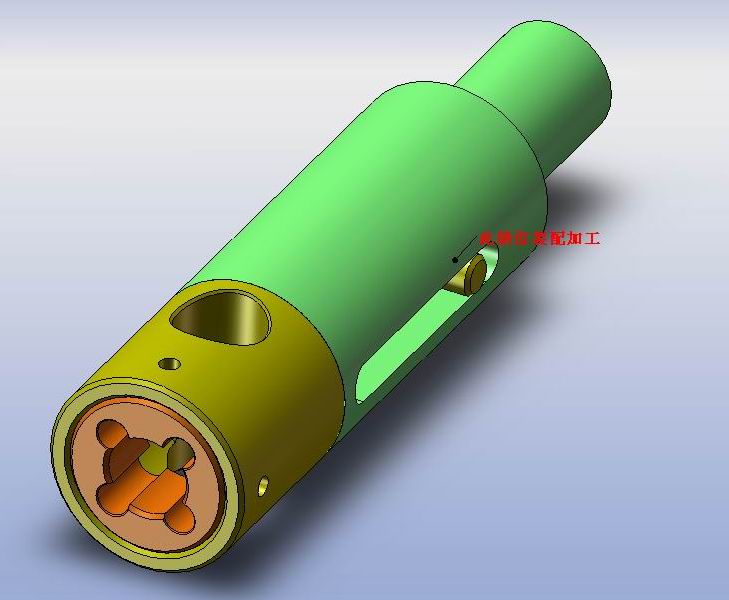

楼主套牙时是机械进给还是自身螺牙旋进?可能是挤爆的。

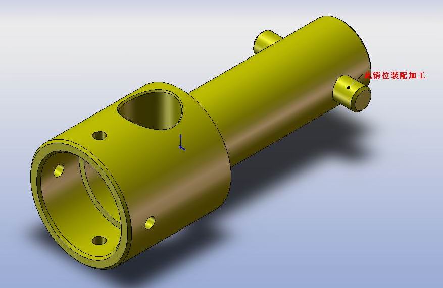

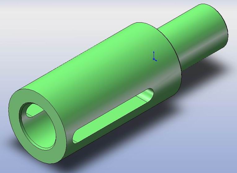

" `9 m. d* J" x) m) C$ O很多车工用过板牙套(自制),感觉很不错,凭记忆绘制的(SW学习中3 n+ h* j9 u# G3 S. u8 V
