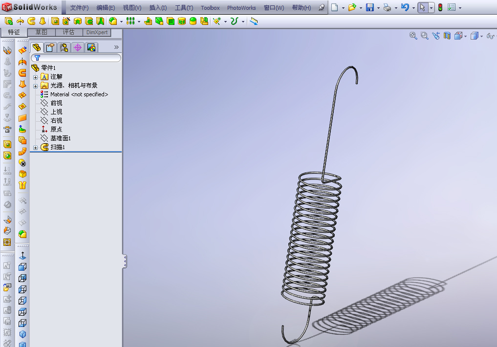

这个弹簧丝径大于3.5扫不出来,提示拓朴错误,请问专家怎么回事?谢谢!# E  r; `  L* p* _2 b2 ~( P

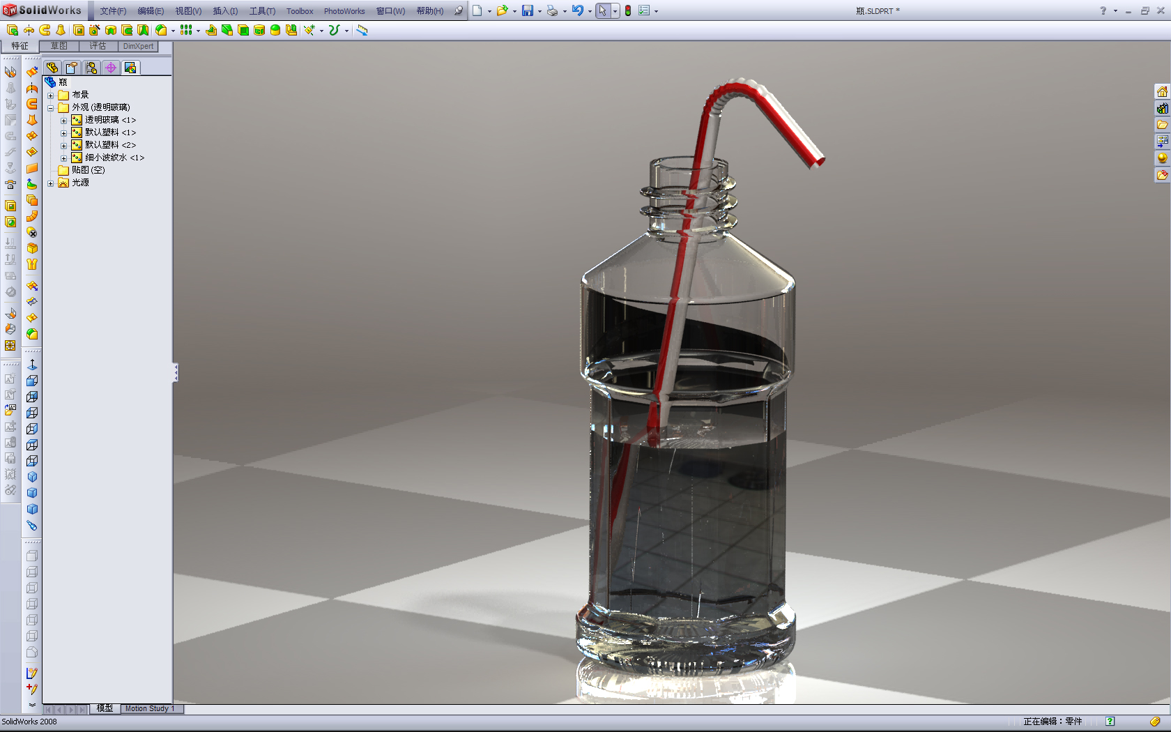

, _8 k* F3 R+ k& {软改专业的,没有渲染。
+ s, ~2 F, S; r  x, @3 z下面是真正的渲染效果:# H% V) Y& N  U6 Z* ^) Z# C2 O
5 y  w0 h! f# `8 p7 d( N+ A

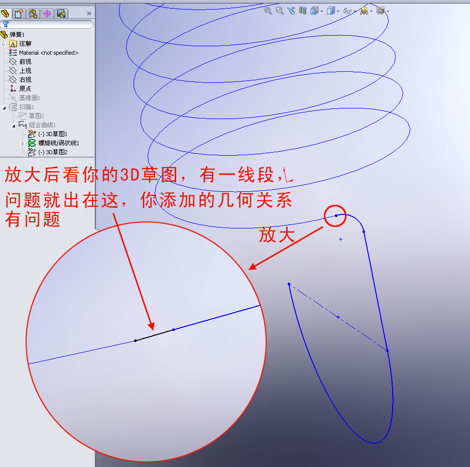

楼主,是你的弹簧钩处3D曲线有问题
 楼主| 发表于 2008-9-22 17:41:24 | 显示全部楼层 来自: 中国山东潍坊
原帖由 suning0127 于 2008-9-22 17:36 发表 http://www.3dportal.cn/discuz/images/common/back.gif
8 [8 N' J* L5 I8 r$ ?8 d# |楼主,是你的弹簧钩处3D曲线有问题
多谢,我再处理一下!
 楼主| 发表于 2008-9-22 17:57:48 | 显示全部楼层 来自: 中国山东潍坊
原帖由 suning0127 于 2008-9-22 17:36 发表 http://www.3dportal.cn/discuz/images/common/back.gif' [9 E5 e7 u5 M
楼主,是你的弹簧钩处3D曲线有问题

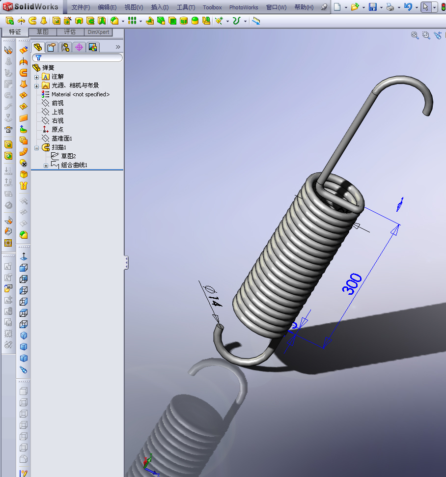

& G' p+ }( K8 C2 A5 k* ^7 c) M多谢提醒,确实是3D草图与螺旋线没有相切约束!加上就好了!现,再次感谢!
