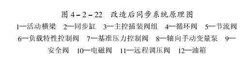

 楼主| 发表于 2008-9-22 16:24:29 | 显示全部楼层 来自: 中国浙江温州
大家来看看这个同步系统,说精度能达到0.043mm/m

发表于 2008-9-22 19:49:47 | 显示全部楼层 来自: 中国吉林四平
1.能说明用在什么设备上和工况要求吗?负载恒定的情况下,同步精度有可能达到,负载发生变化时,同步精度不太可能达到上面说的。
, X9 d$ B6 p! {2.同步缸的同步精度不及分流集流阀和同步马达。
