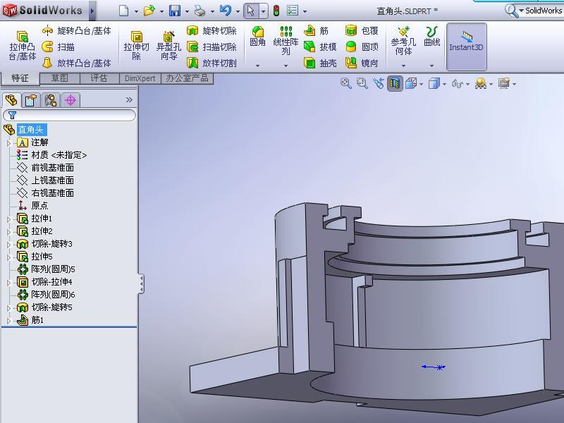

[求助] 我觉得solidworks筋板最难画,有谁帮忙画出下面这个图的筋板?
发表于 2008-9-22 16:28:36 | 显示全部楼层 |阅读模式 来自: 中国江苏常州

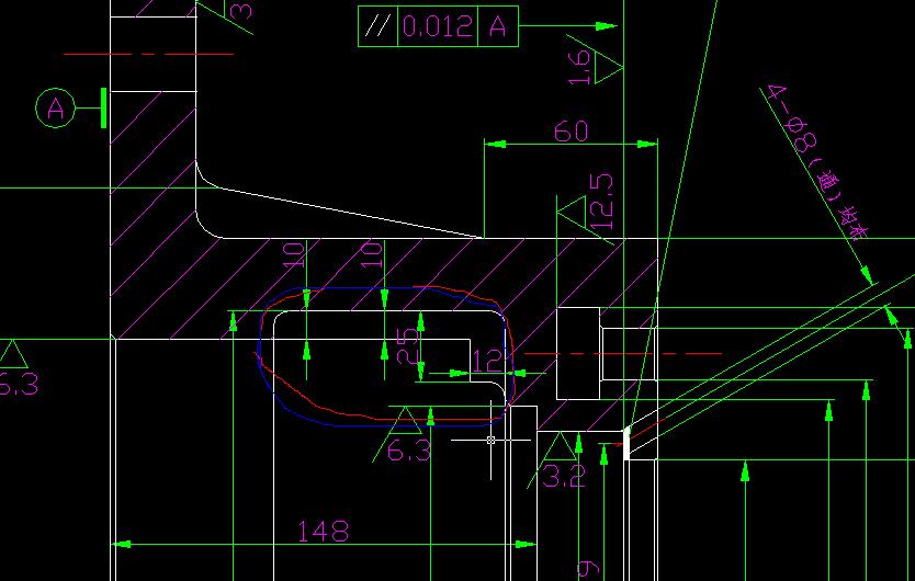

一张是CAD剖视图,框框内就是要画的筋板
! r0 R: Z5 u* X& v3 D一个是原文件3 [2 v# y; m' f9 A
谢谢各位大虾,小弟刚刚学习中

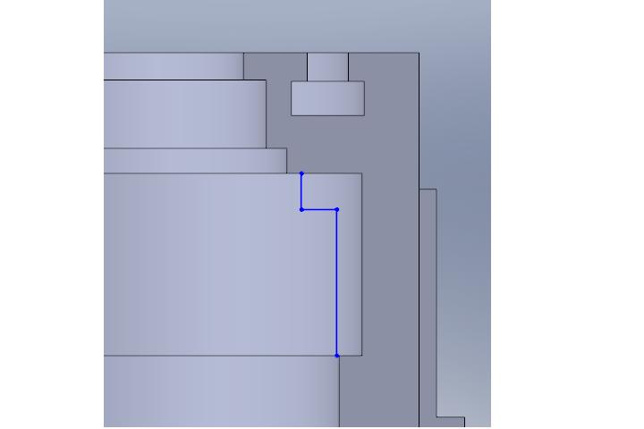

发表于 2008-9-22 22:17:38 | 显示全部楼层 来自: 中国天津
你图纸不是很详细: M% b' e; Y6 N, l
大体意思是这样
# i6 r3 w1 L" ?+ i你看着修改一下就可以- G7 z7 w0 s9 s) k$ `

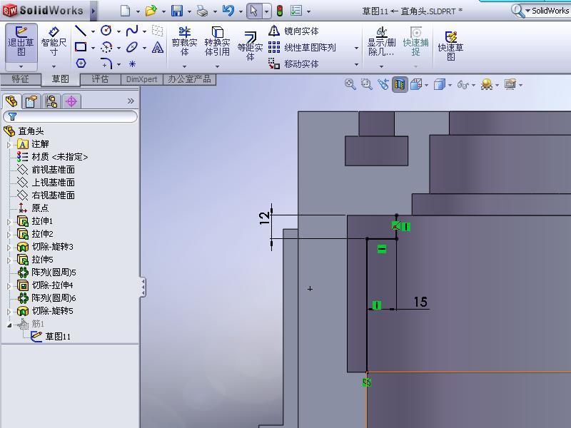

发表于 2008-9-25 21:11:52 | 显示全部楼层 来自: 中国天津
按我的第一张图的草图定义关系3 X5 K, V4 ?/ U) g7 q
两个尺寸:12和15
+ }7 A% E7 M5 p: a" S1 K/ ]两个竖直,一个水平
' z+ u% J$ m% C+ f8 K& S( z一个重合,一个穿透
