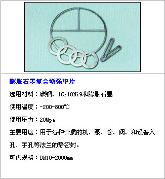

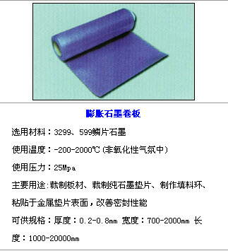

发表于 2008-9-22 19:23:54 | 显示全部楼层 来自: 中国辽宁沈阳
还是用石墨材料吧,石棉现在已在很多场合下不再采用了。
& y- Q$ y4 y3 ^1 {8 V下面是无锡依客隆密封保温材料有限公司的非金属密封材料
云动风清 + 3 技术讨论
发表于 2008-9-23 11:28:55 | 显示全部楼层 来自: 中国山西太原
可用柔性石墨增强复合垫片。! d; U- f/ g0 |# t. [3 f
特性:耐油、耐水、耐高压、耐高低温、耐各种有机溶剂,使用压力3~50MPa,温度-200℃~850℃  x0 Q0 i% I* c( y
规格:DN10-2000,也可根据顾客特殊要求定做。" Z# c8 G! S: O! b' O5 A+ e% l( U
用途:用于石油、化工管道、泵、阀门、热交换器、高压容器等。
云动风清 + 3 应助
