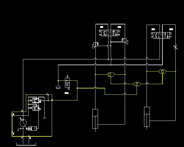

大家好!这幅图是一个典型的负载敏感反馈回路,刚启动时,反馈之路的电磁阀没有得电,设计时是这样考虑的:当某个动作要动作时,反馈电磁阀才得电。这样才能建立起压力。动作完成后,此阀式电以便反馈卸荷。现在我想问的是没有此阀可以否?反馈之路的高压油在动作完成后,通过梭阀,再通过Y型机能电磁阀回油卸荷。请大家讨论能否这样更改,谢谢!

发表于 2008-9-28 22:06:50 | 显示全部楼层 来自: 中国江苏徐州
可以不用,而且最好不要让反馈油压的管真正通过流量,可以将其用作控制油压,因为当其中有流量通过的时候,你的液压缸将会出现微动.
发表于 2008-9-28 22:38:47 | 显示全部楼层 来自: 中国江苏无锡
这个电磁阀没必要.没动作的时候油可以在梭阀泄掉,电磁法多余了。我在考虑样本上,压力口接一个节流阀,节流阀后解X口,怎么解释?
发表于 2008-9-30 10:43:27 | 显示全部楼层 来自: 中国河南郑州
原帖由 46792974 于 2008-9-28 22:38 发表 http://www.3dportal.cn/discuz/images/common/back.gif# F: o* o5 o2 Q: w" p3 y4 H
% r3 `, u/ a  l2 a9 Z# R6 h* V: z楼上,你是否是接的单向节流阀,梭阀到泵的X口是通过节流阀的?这样做的目的,我想可能是将负载的瞬间压力变化缓慢引向泵的Ls口,使泵的流量变化不是太快,从而引起执行元件的波动,在卷扬升降回路上用的比较多
发表于 2008-9-30 14:00:12 | 显示全部楼层 来自: 中国江苏无锡
节流阀那个和这个没有关系。
$ G3 v+ p. M/ G9 e2 r. O0 I8 P你的这个电磁阀我还是觉得多余.呵呵.因为你这种用法是为了实现系统没有动作的时候排量减小。这种回路系统没有动作的时候AB口通T,已经卸荷了。电磁铁再卸荷没有意义。  [1 K3 u) c) t: b5 M; Q- X5 P. M# M
有节流那种我觉得应该得考虑先导阀面积比的吧?最好能有熟悉这种泵的人来给解释解释。
