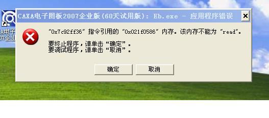

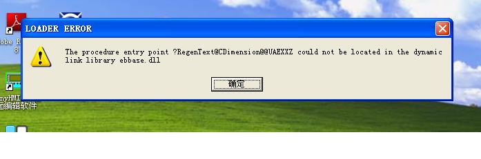

从eb98到eb2007,我是caxa的忠实用户。前几天eb2007r2.1突然出现了不能打印的问题,其它正常。以为卸载重装就会没事,就顺便升到r3.1,先装的是ftp里的版本,装好后启动时出现如图提示,软件无法启动。瑞星最近也没杀出过病毒,记得用瑞星卡卡升级补丁有失败过,没办法,升级windows xp到sp3,重装照旧,卸载,用超级兔子清理注册表后重装照旧,卸载,到caxa官网下载60天试用版重装还是一样,在另一台电脑上安装却一切正常,晕,难道要我重装系统吗?请高手救命啊!!!我真的不想重装系统啊!!!先谢谢大家了!!!

清理注册表前,安装的那个文件夹删掉了没有?删掉以前安装的那个文件夹后再清理注册表试试。关键是有些东西单一清理注册表确实不能解决问题,只好重新装系统了。(GHOST系统几分钟到十几分钟就解决问题)

先谢谢版主的无私帮助!问题总算圆满解决了,说一下经过:  A; F/ `4 e9 z+ ?3 S, m6 Y4 A; `
    看来好心还是有好报的,发完求救帖后,我就在看贴,当看到http://www.3dportal.cn/discuz/vi ... 6797&extra=page%3D1这帖时,我记得论坛里有画链轮的图库或插件,想给楼主发个链接,在坛里搜索了一下,第一个就搜到了这一帖:http://www.3dportal.cn/discuz/vi ... 7&page=1#pid2461822,第一个对话框和我我的一模一样,因为第二个对话框不一样,我当时还没反应过来,以为是不同的原因引起的相同结果。返回来看到版主的回帖,准备再试一次,在准备卸载的时候看到了那个二次开发小程序,突然明白过来,直接把这个二次开发小程序卸载了,双击eb2007r3.1,程序顺利运行!一波三折,峰回路转,问题离奇的被解决了,非常高兴!再次感谢版主,也谢谢楼上,谢谢!!!/ o+ R; F% n, L& A1 m6 r" M

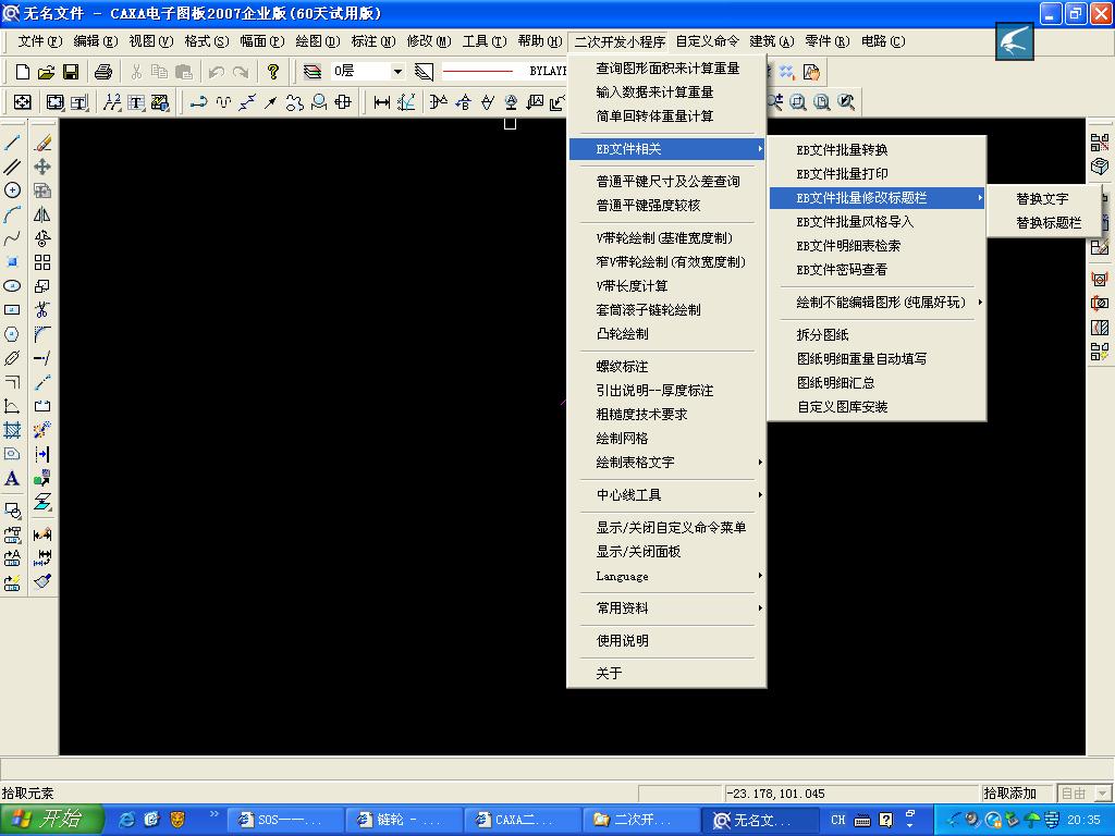

 楼主| 发表于 2008-9-22 20:47:04 | 显示全部楼层 来自: 中国浙江丽水
已经装了二次开发小程序(2008.02.01版),如图,再问个问题:窗口标题中的“(60天试用版)”怎么去掉啊?
